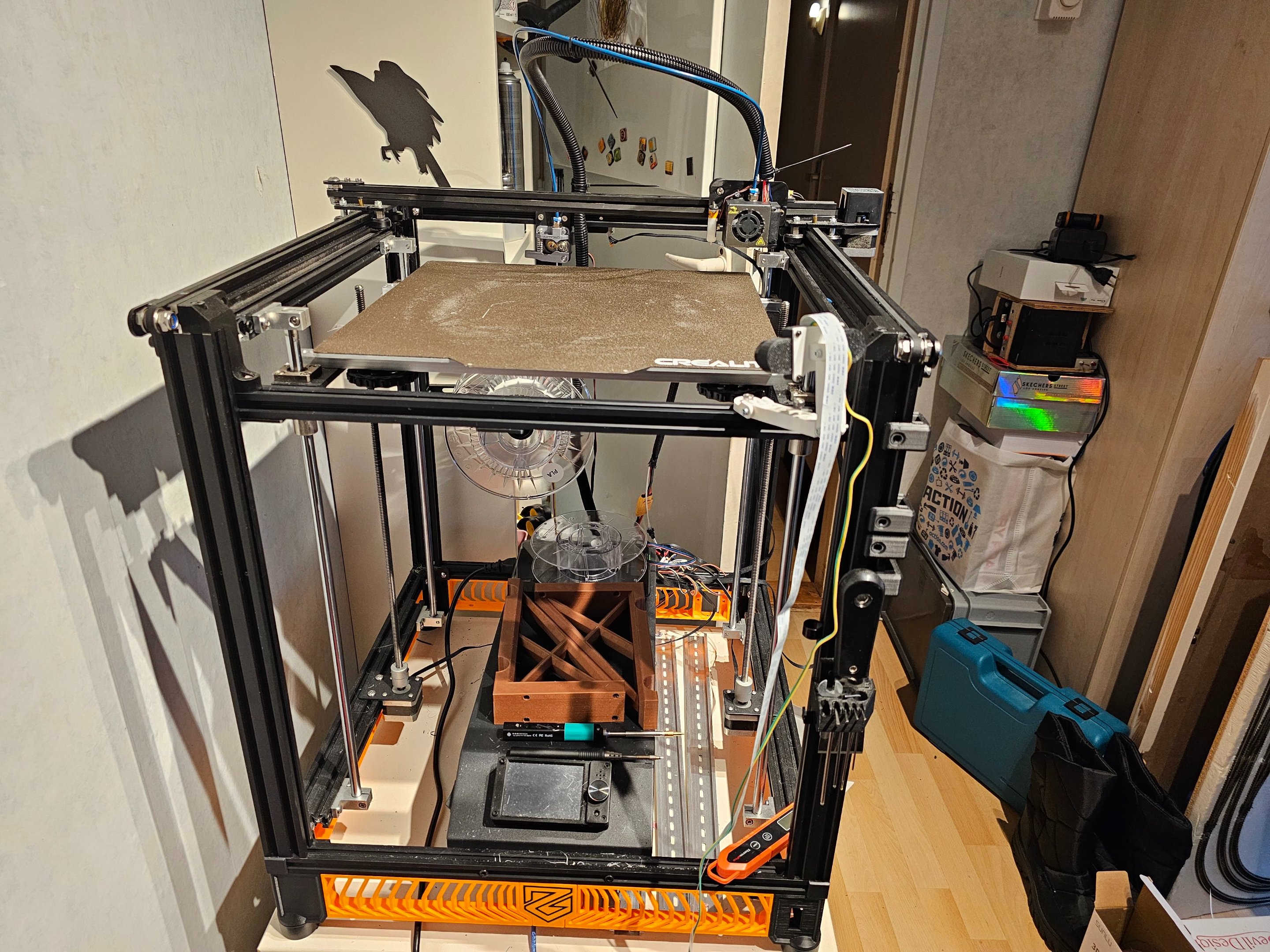

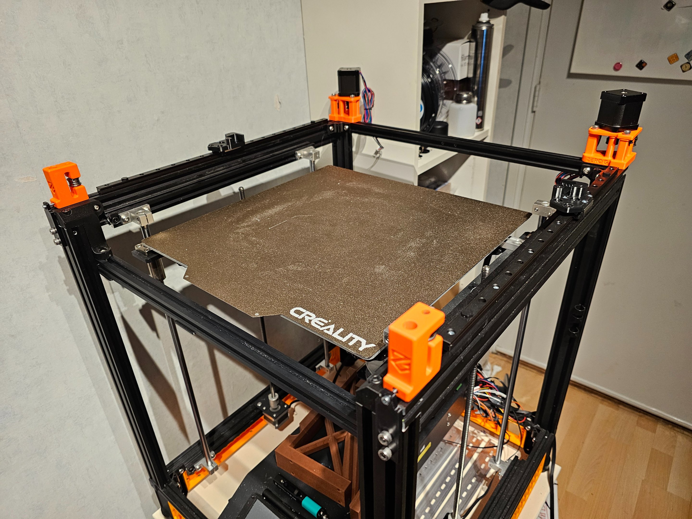

Hier hoe de printer er op het ogenblik uitziet.
Onder de printer zijn al grotere poten en een skirt gemonteerd. in deze ruimte moet straks de electronica komen. Dit pak ik als laatste aan.

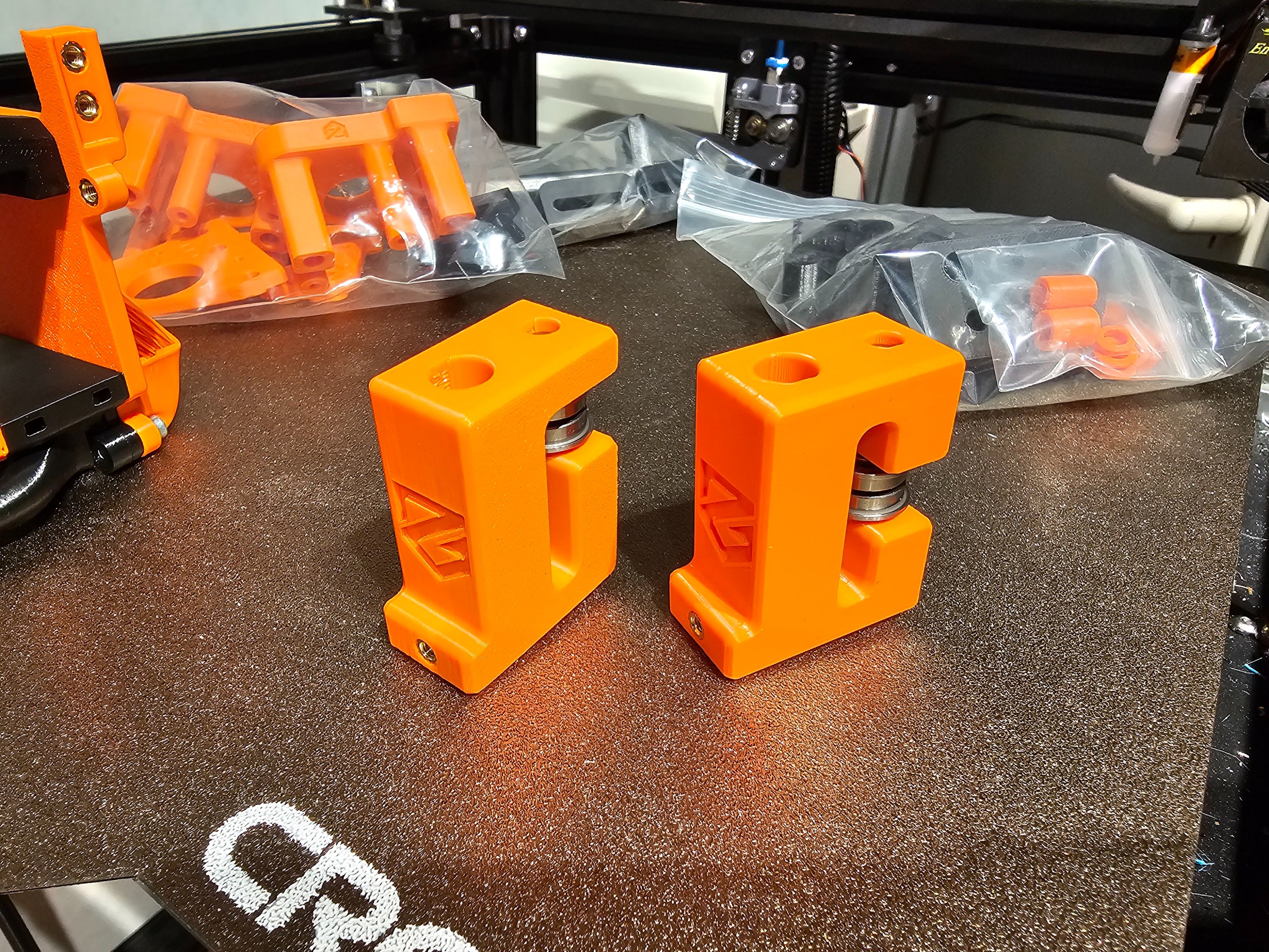

Hier een overzicht van alle door de gebruikersgroep geprinte onderdelen. De onderdelen voor de printkop heb ik al in elkaar gezet om te kijken of alles een beetje past. Er is goed printwerk afgeleverd.
Als eerste ben ik begonnen om de assen een klein beetje af te slijpen. Als je dit niet doet en de kogellagers worden er opgeperst heb je kans dart deze op den duur splijten. Het afvijlen ging erg makkelijk: asje in de boormachine, schuurpapiertje met grofheid 120 om het ergste er af te halen, daarna met schuurpapier met grofheid 400 nog even mooi glad maken. Telkens met een kogellagertje passen of hij soepel op de as past. Op het ogenblik 6 asjes gedaan, nog 4 te gaan.
De asjes met kogellagertjes en afstandringetjes in de onderdelen gezet. Ziet er goed uit. Hier een foto van de voorste torentjes om straks de tandsnaren op de juiste spanning te brengen.
Ook de houders van de motoren zijn verder in elkaar gezet:

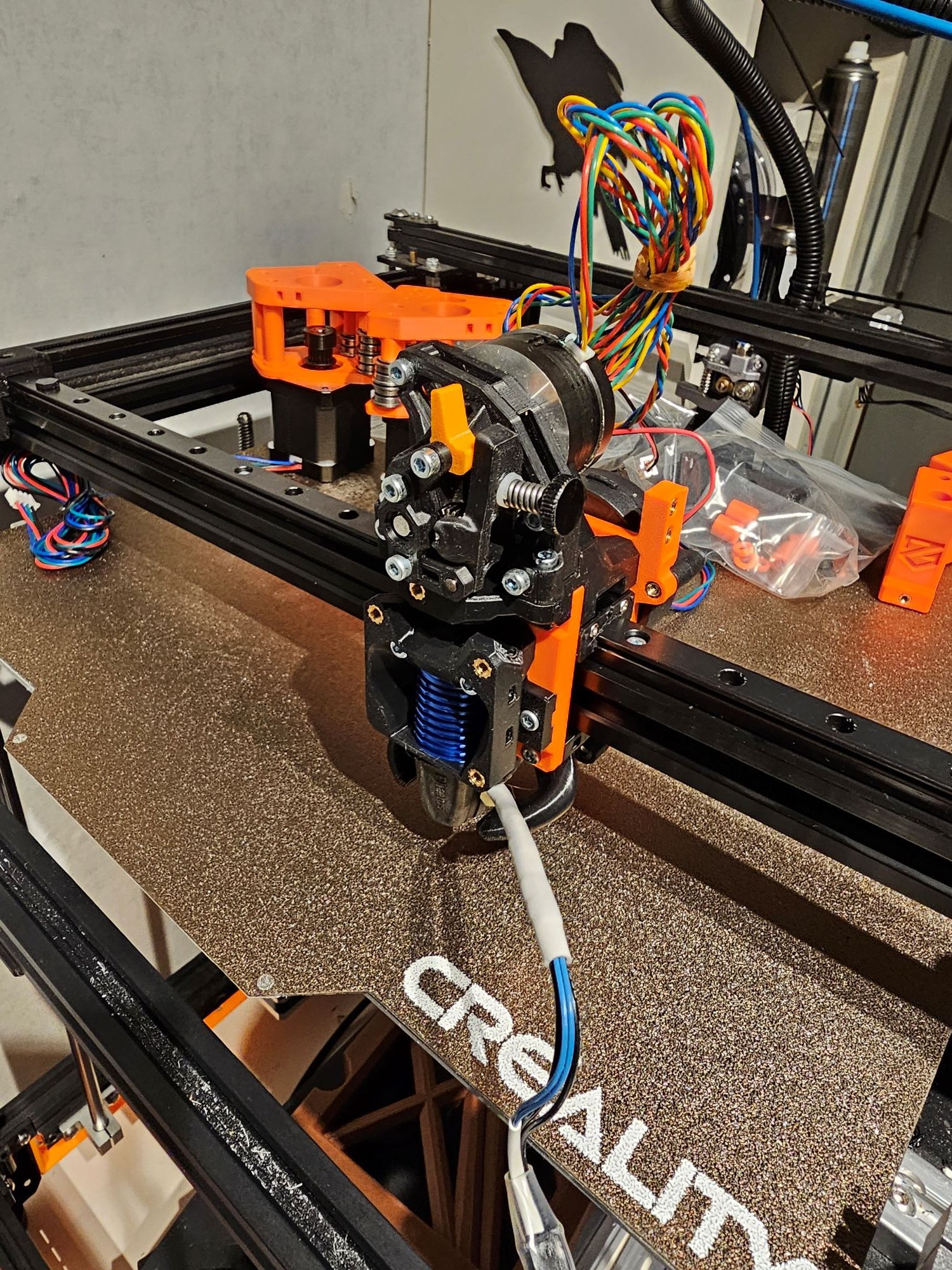

Voor de volledigheid nog een foto van de houder voor de hotend.

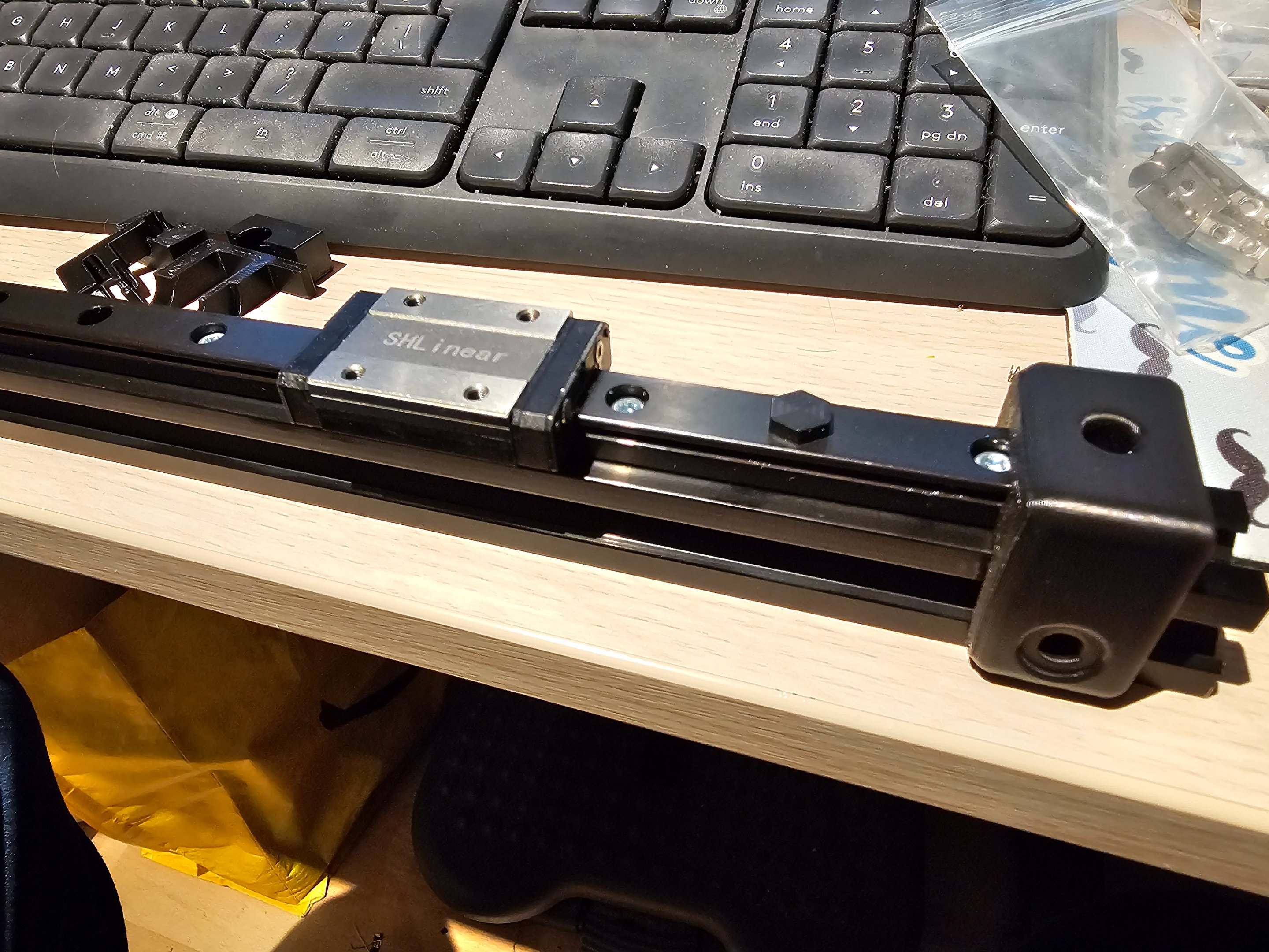

De geleidingsrail is standaard geleverd met een olielaagje om roesten tijdens het transport tegen te gaan. Dit moet vervangen worden. Als eerste de x-wagen schoon gemaakt met alcohol. De rail was een kwestie van met alcohol en een keukenrol schoonmaken. De wagen heb ik een uurtje of 4 in een bakje met alcohol gezet. Hierna was het een kwestie van opnieuw invetten. (even geen fotos van maar die komen wel als ik de andere twee rails ga schoonmaken)
De planning werd door de war geschopt door het opruimen van de kerstspullen. Hierbij zaten spulletjes met veel glittertjes. Helaas lag mijn schoongemaakte rail nog op tafel. Je raad het al: alles onder de glitters. Kortom: de rail nog maar een keer schoongemaakt. grrrrr......
Na twee avonden spelen in orkesten eindelijk weer tijd kunnen vinden voor de ombouw. De rail heb ik gemonteerd op een 2020 profiel.

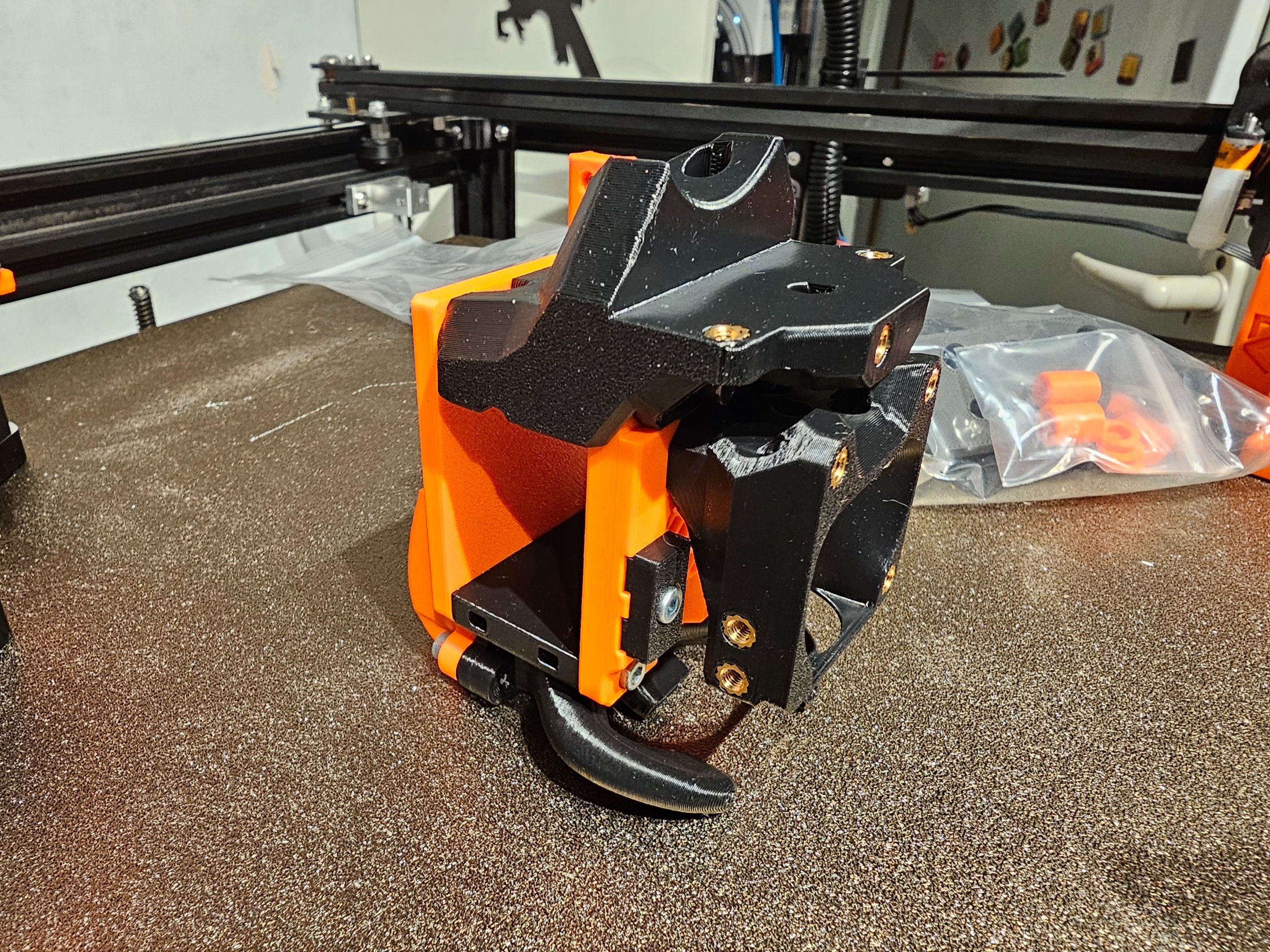

Hierna de wagen voor het hotend er op gezet om te kijken of alles een beetje past. De wagen is nog niet volledig: de tube tussen de extruder en het hotend moet nog geplaatst worden, de houder voor de BLTouch moet nog geplaatst worden, en de ventilator voor koeling van de hotend moet er nog op. Maar de avond zit er weer op.

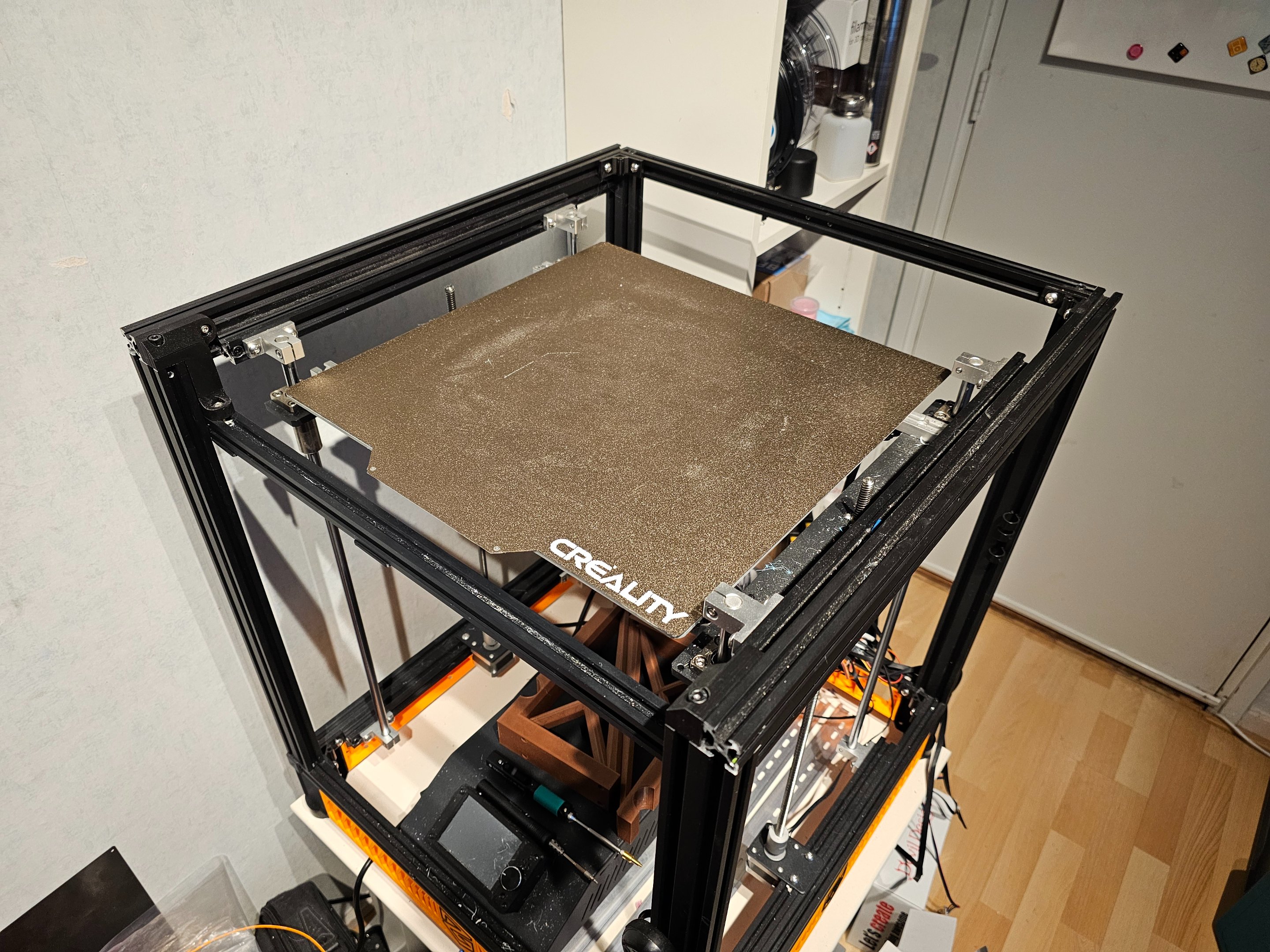

Vandaag dan eindelijk gestart met de ombouw op de printer zelf.
Dit is mijn uitgangspunt: Alles nog er op en er aan.

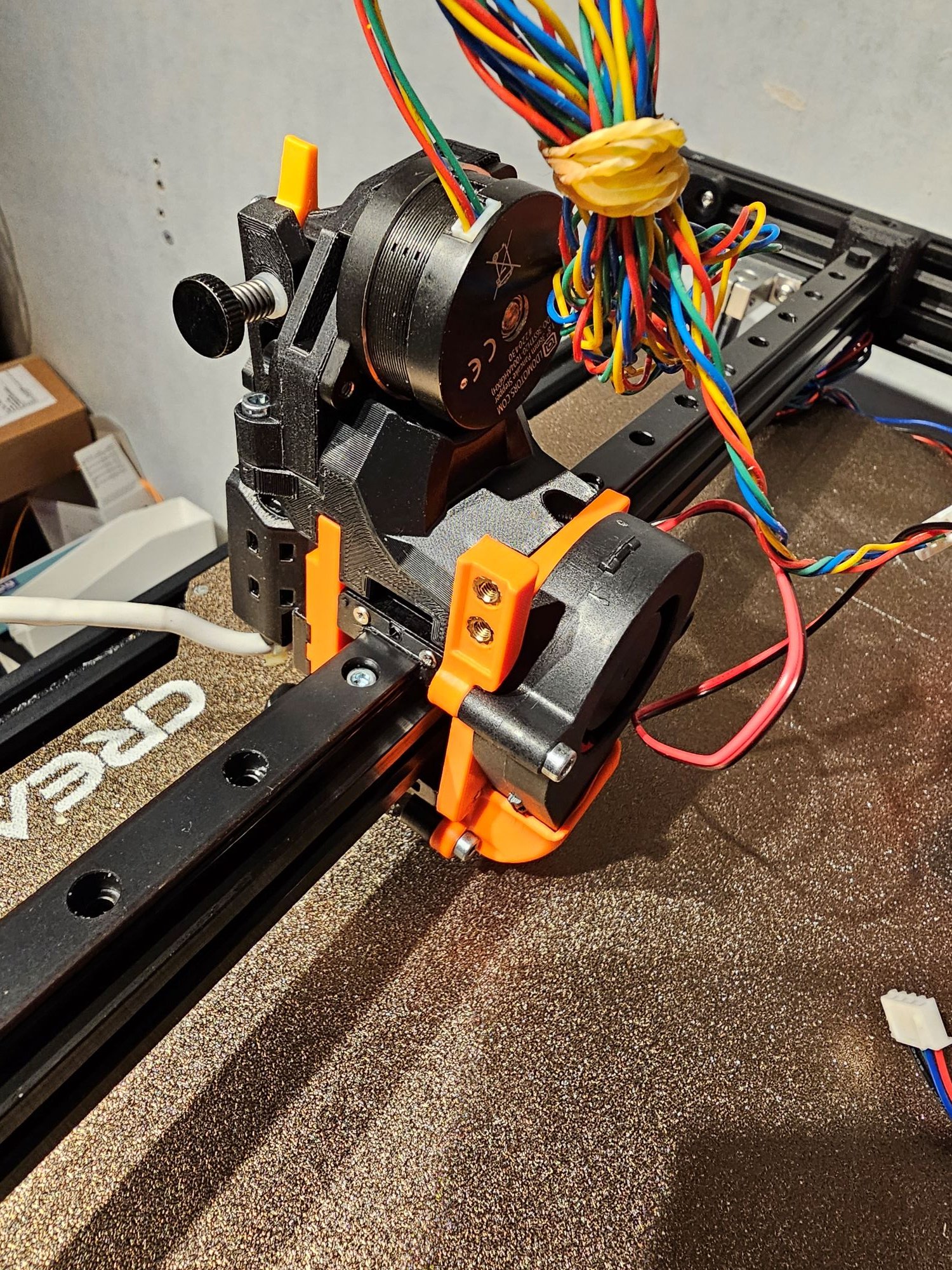

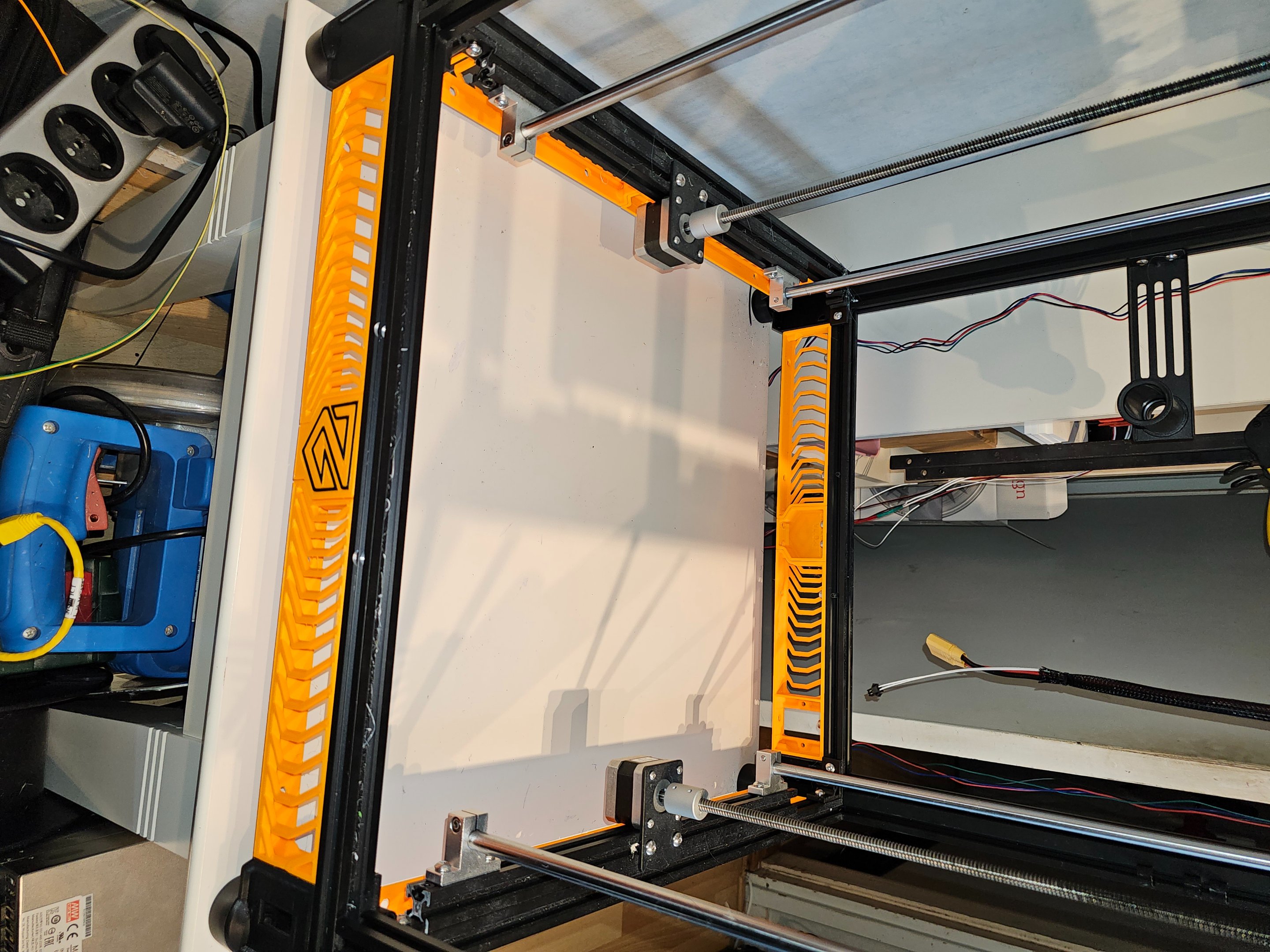

Begonnen om alles wat met de X- en Y-wagen te maken had heb ik er afgesloopt. Ook de extruder met de filamentsensor hebben het veld moeten ruimen. Dit alles ging eigenlijk best wel makkelijk. Het enige waar ik even problemen mee had was de constructie die Creality gebruikt voor bevestiging van de snaren: de snaar loopt door een sleuf en is daarna van een metalen klem voorzien waardoor de snaar vast blijft zitten. Omdat ik de onderdelen zo intact mogelijk wil houden (voor het geval ik toch weer een keer terug moet naar de originele opbouw) heb ik de metalen klem laten zitten en niet er af geknipt. Moest dus wel de snaar door een haakse bocht zien te wurmen. Maar ja, hij is zo in elkaar gezet, dus moet hij ook zo weer uit elkaar kunnen. Hierna nog even klooien om de snaar uit het profiel te halen (de metalene klem ging af en toe vast zitten). Eindresultaat: een kaal bovenframe.

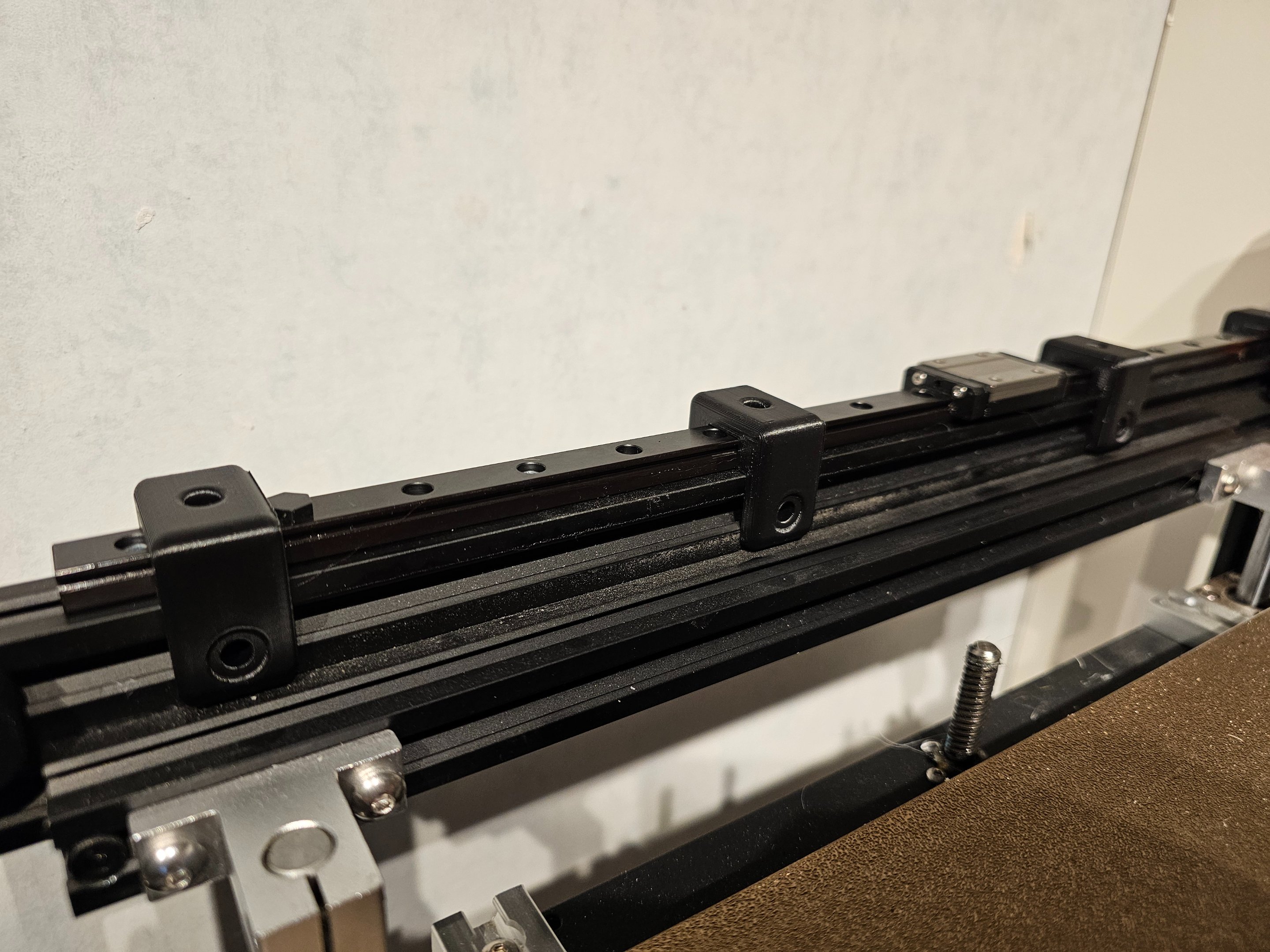

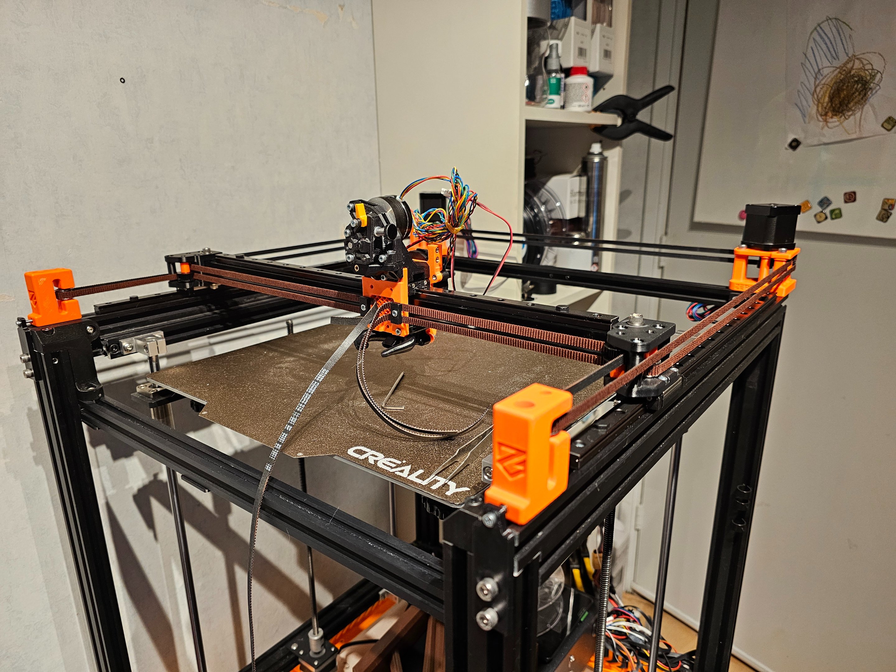

Het opbouwen kon gaan beginnen. De motortorens als eerste geplaatst. Hierna de geleiderails gemonteerd voor de Y-wagens. Om deze op de juiste plek te monteren heb ik gebruik gemaakt van 4 hulpstukken. Deze zorgen ervoor dat de rail in het midden van het profiel wordt gemonteerd.
Een kwestie van de rail vastschroeven vanuit het midden naar de uiteinden toe. Klemmen er af, en de snaarafsteltorens aan de voorkant gemonteerd. Zie hier het eindresultaat van vandaag:

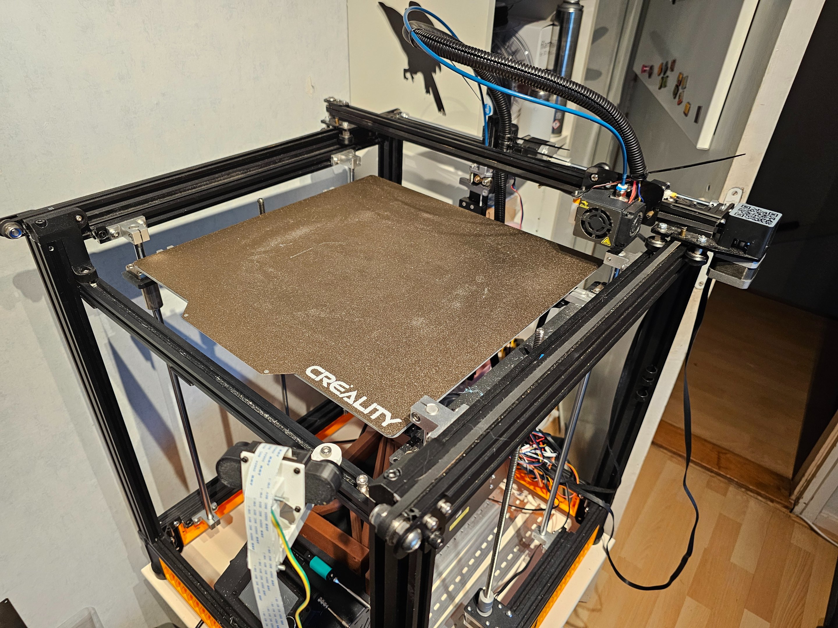

De ombouw heeft enige tijd stil gelegen. Maar begin februari weer de draad opgepakt.
De snaren zitten er ook op. Het begint ergens op te lijken

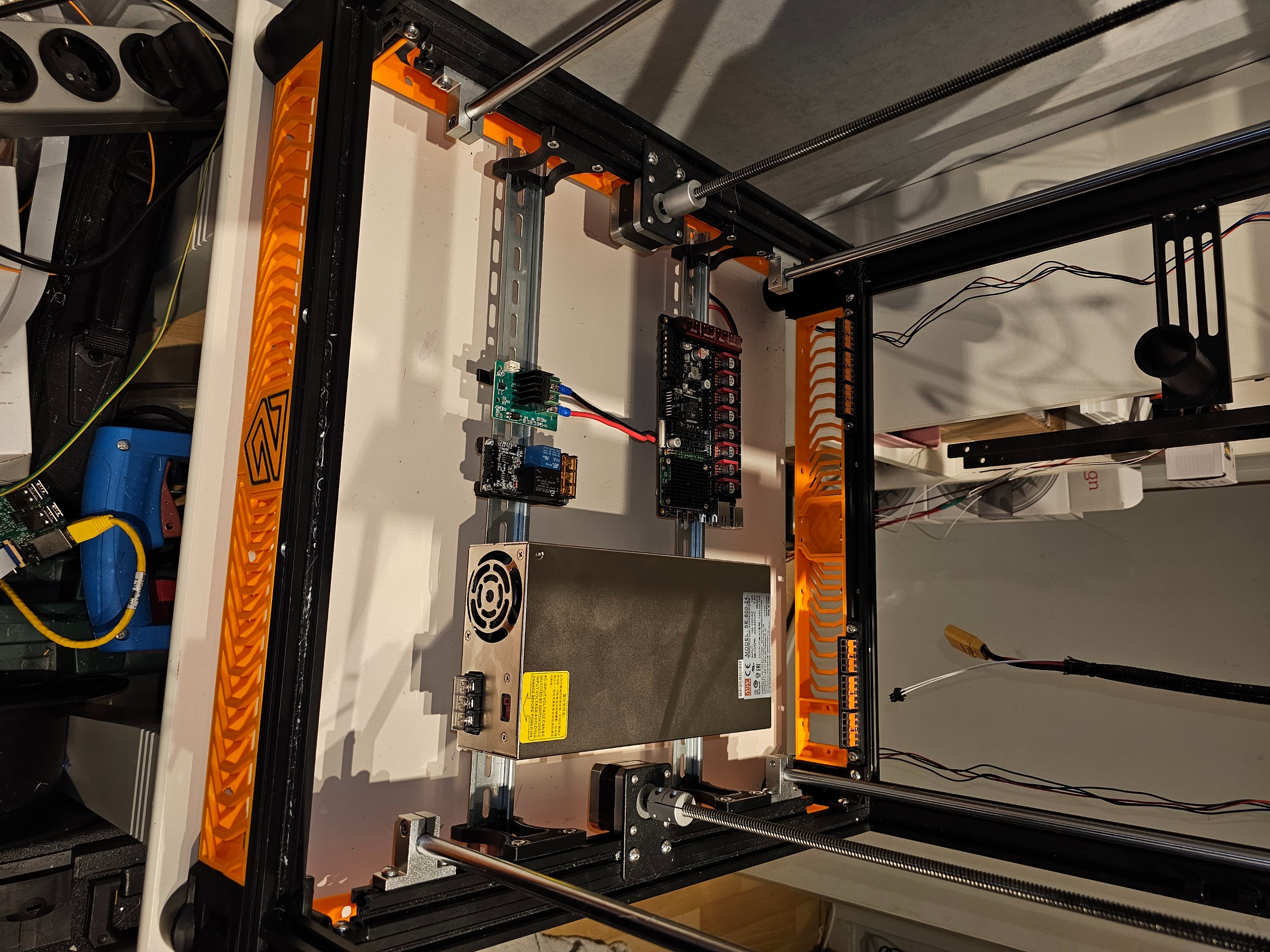

Het is tijd om de electronica aan te pakken. De grote behuizing waar de huidige electronica in zit losgenomen van de printer. Wat een zee van ruimte.
De ruimte wordt voorzien van Wago-klemmen voor de netspanning, en klemmen voor de gelijkspanningen. Verder 2 dinrails waarop de componenten moeten komen. Op deze rail moeten de onderdelen komen. De voeding is geplaatst, de overige printen moeten met zelfgeprinte klemmen gemonteerd worden.
En dan loop ik tegen het feit aan dat een tussentijdse wisseling van onderdelen (moederbord) ik mis grijpt: Voor het nieuwe moederbord heb ik geen passende klemmen geprint. Dat wordt dus alles provisorisch isoleren met 1,5 mm dik karton en zorgen dat de printer operationeel wordt zodat de ontbrekende klemmen geprint kunnen worden.
