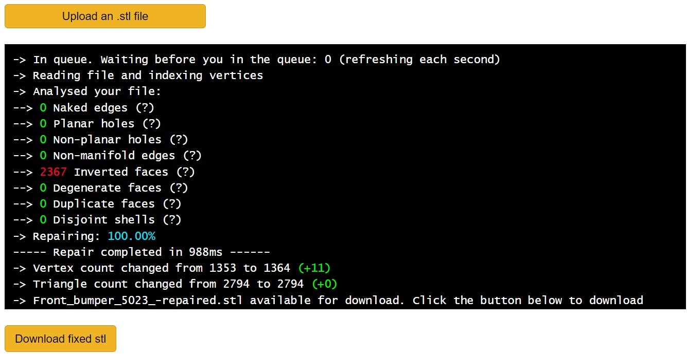

Ik heb het gedownload, maar in Cura zie ik geen enkele foutmelding. Maar je kunt altijd een online STL reparatie service gebruiken om een bestand te repareren. Zal niet altijd werken maar vaak wel. Dit is er eentje die ik regelmatig gebruik.
Het bestand dat je hebt bijgevoegd heb ik er doorheen gehaald en daar zit een rapport met gevonden fouten bij.
Bijgevoegd het gerepareerde bestand.
Front_bumper_5023_-repaired_fixed.stl
