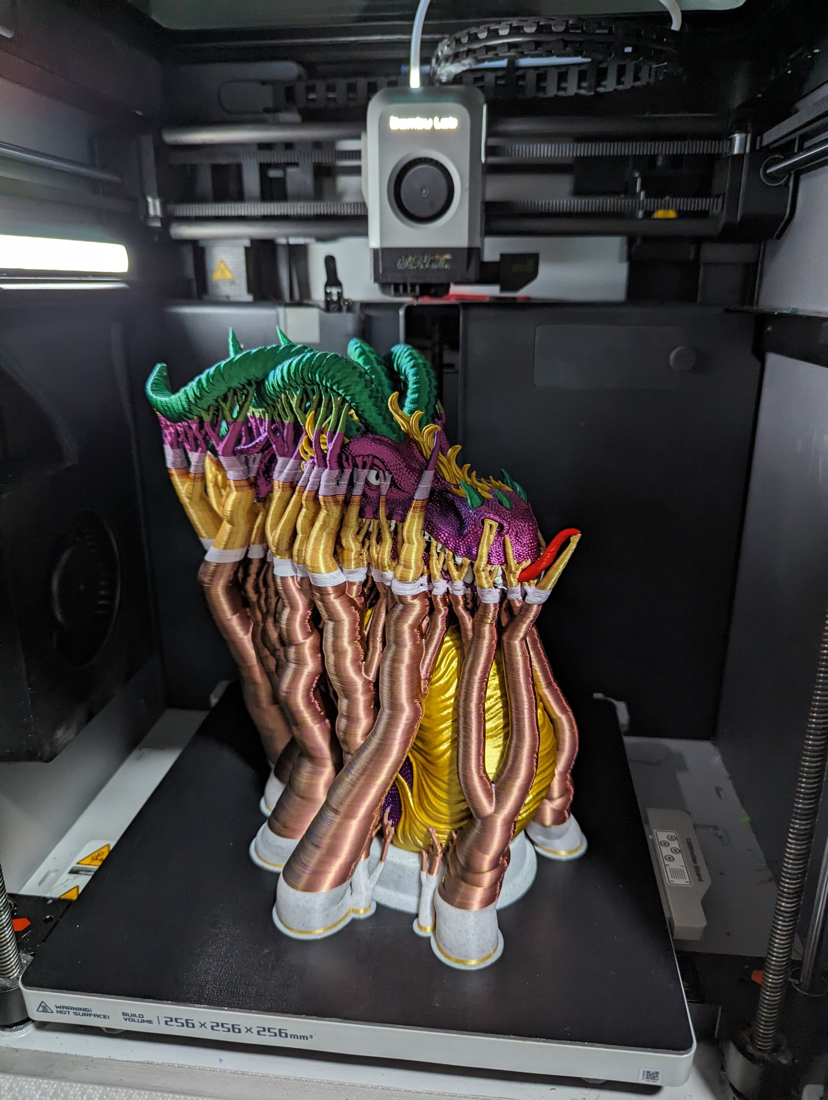

M'n 2e AMS is gearriveerd, A1 lite hub mod getest en geΓ―nstalleerd. Gelijk dat ding aan het werk zetten. 7 kleuren PLA print, 8e kleur is petg voor de support interface layer. (8e staat niet actief blijkbaar, gechecked in slicer. Ging door de complexiteit van de print en een aparte filament voor de interface anders naar 6d gaan lol en 2800 kleurwissels)
3d 21h to go lol. Wish me luck
113 (diepte) x214 (Breedte) x240mm (hoogte)
1874 kleurwissels
Kleuren overzicht
Base: Sunlu Marble
Main body: 3djake Deep space (2 kleuren filamentl
Borst & kleine horens: GBDTech Gold (silk, AliExpress)
Grote horens: 3djake Metallic Emerald (2 kleuren filament)
Tanden: Real Filament White
Tong: Real Filament Red
Ogen: Real Filament White en Real Filament Black (iris)
0.4 nozzle, .2 layer height. Organic tree support

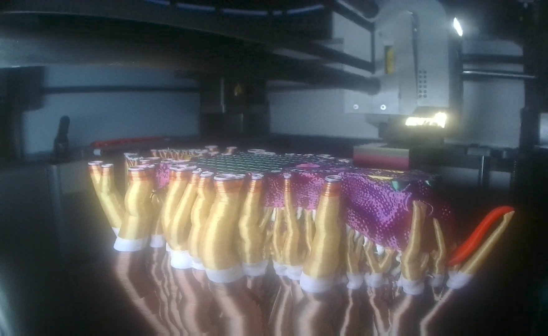

Timelapse functie staat standaard aan, timelapse functie zelf kan je aan of uit schakelen op de printer. Die neemt dan een timelapse op of niet afhankelijk van de instellingen van de slicer die worden overgebracht naar de gcode. Normaal doe ik de gewone versie (type bepaal je in de slicer) en wis ze dan na een tijdje omdat ik geen zin heb om telkens die functie te moeten in of uitschakelen. Voor deze toch even de "smooth timelapse" gepakt, dat zijn die timelapsen waarbij je de print "magisch" ziet groeien op het printbed zonder dat de toolhead zichtbaar is. In dit geval parkeert de printer de toolhead dan voor een seconde boven de "poop chute", veegt dan ff z'n nozzle af en primet op de prime tower en gaat dan verder met de print. Dit alles neemt slechts een 5 tal seconden in per laag.
Door de nodige support zal de draak niet helemaal zichtbaar zijn. We zijn nu 24u ver, nog 2d 18u te gaan
Toegevoegd in 18 uren 26 minuten 57 secondes:
En we zijn begonnen met de kop. Aan het wit te zien aan de onderkaak en de 1e tanden. We zitten halfweg. Nog af 23u en 20m te gaan. 50% voltooid.
Ding gaat precies ook een paar valse tanden hebben lol. Blijkbaar heb ik er een paar vergeten in te kleuren met wit en staan ze als "marmer" ingekleurd

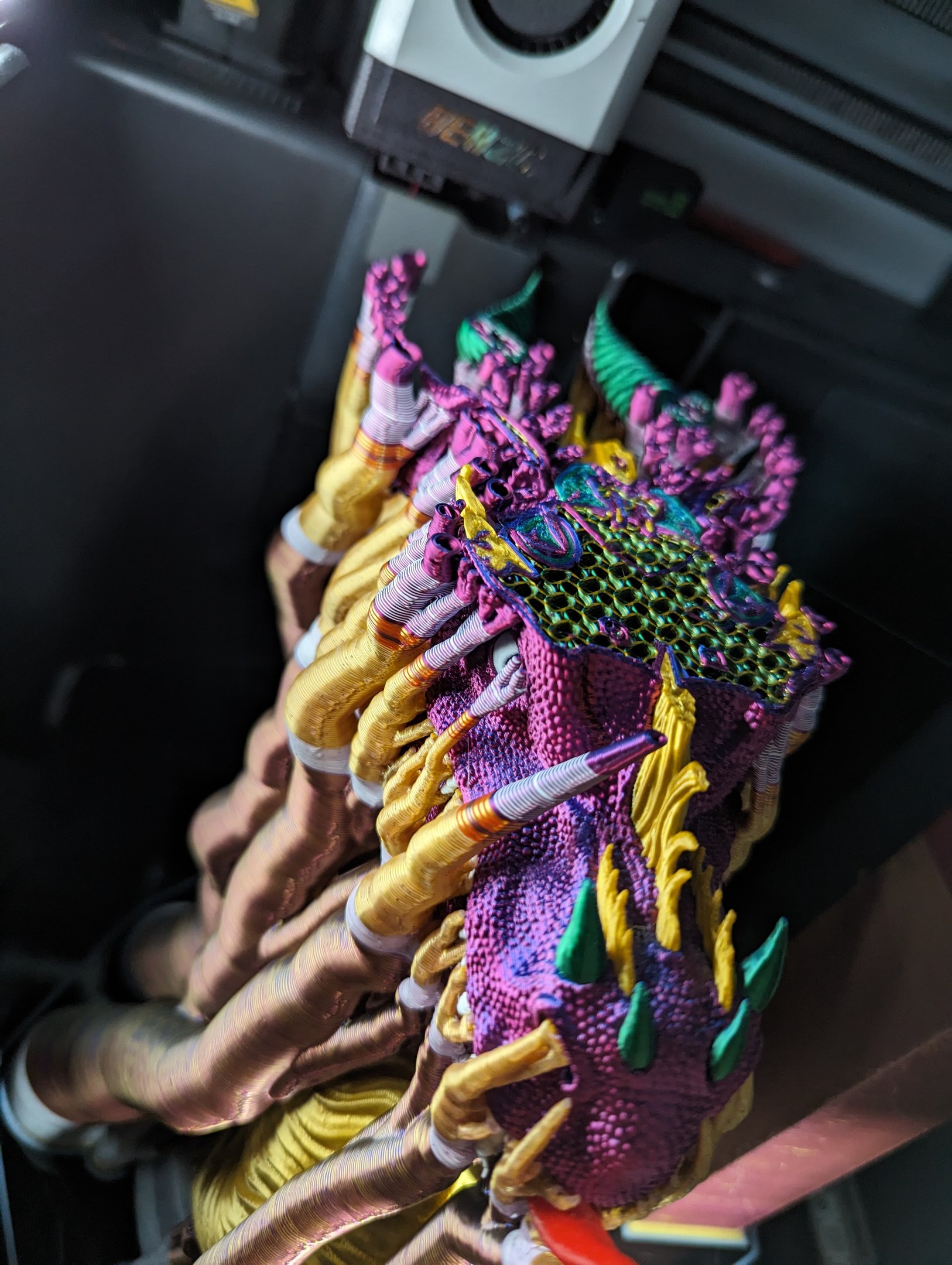

1d 19h to go, me like a lot. 1e afgewerkte tanden van de onderkaak en begin 1e tong krul goed zichtbaar
Toegevoegd in 17 uren 21 minuten 47 secondes:
Nog 25u te gaan. Morgen rond 16u is dat ding normaal (hopelijk succesvol) voltooid. Dan begint het delicate werk, de support van tussen de tanden peuteren.

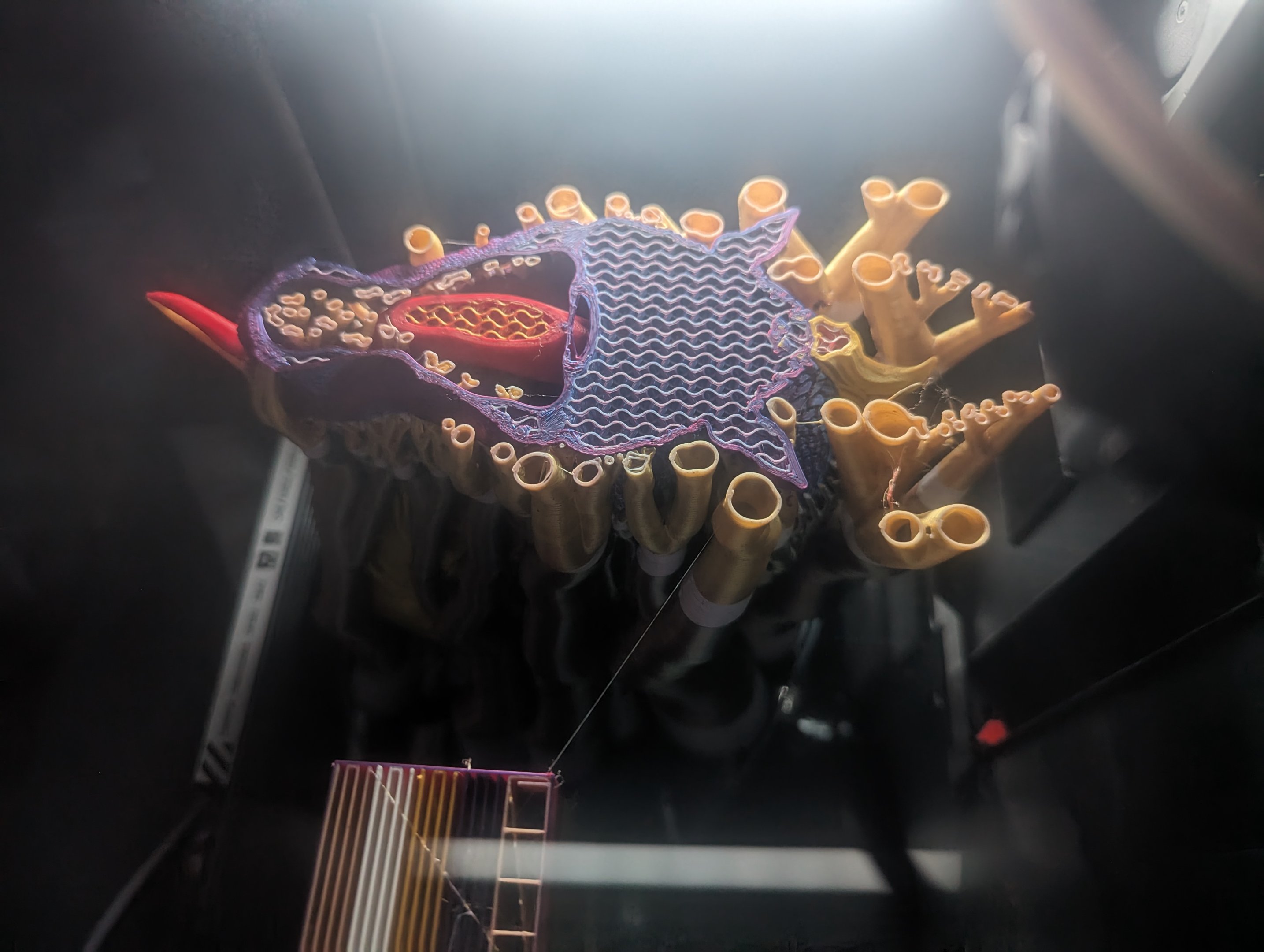

Een bovenaanzicht, dat wordt nog delicaat werk om de support van de bovenkaak van tussen de tanden te prutsen.
Toegevoegd in 3 uren 53 minuten 59 secondes:
Schiet goed op! Morgen rond 16u moet die klaar zijn, en dan kan het support friemelwerk beginnen.
