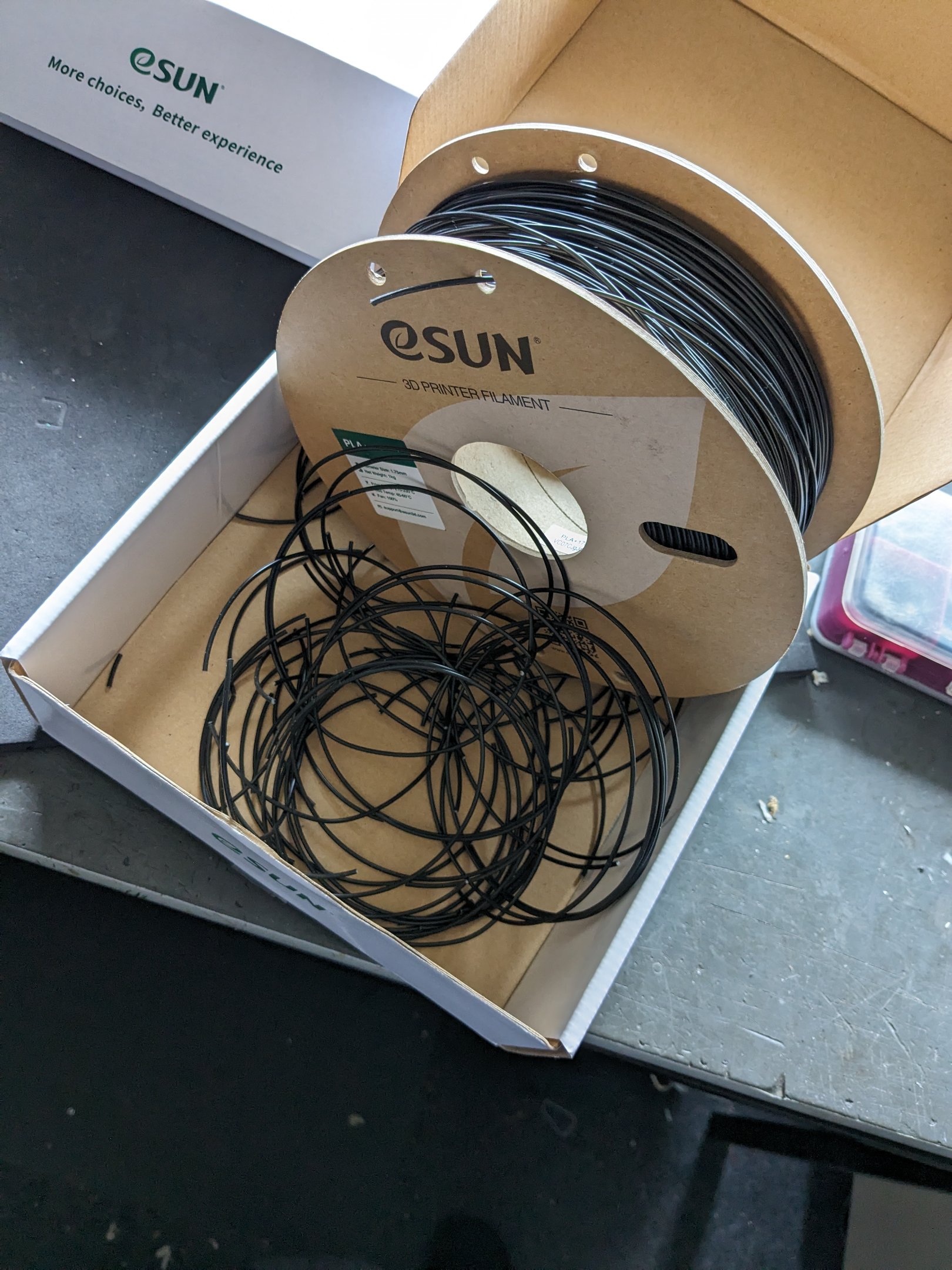

Ik gebruik al geruime tijd met succes PLA+ van Esun, maar nu heb ik vandaag een probleem met een nagenoeg nieuwe rol die ik wilde gaan gebruiken.
De doos is +/-veertien dagen geleden geopend en ontdaan van de vacuüm verpakking en heb er toen ook een klein stukje van gebruikt, vandaag wilde ik er weer iets mee print en toen zag ik dat de doos helemaal vol met kleine stukjes afbroken filament lag, ik heb de rol een behoorlijk stuk moeten afrollen voordat ook alle stukje die nog op de rol zaten eraf waren.
Ik heb in het verleden wel eens afgebroken filament gehad, maar dan alleen wanneer de rol langer los op de printer zat en dan ook alleen maar het eerste kleine stukje.
Deze rol is wel toevallig via een aanbieding op Amazone gekocht, normaal bestel ik PLA+ altijd bij 3D wenshop.

Kan zijn dat je een oude rol hebt , die al een lange tijd bij de leverancier gelegen heeft .
Of hij is te vochtig verpakt (geëvacueerd).

Zou natuurlijk kunnen, maar ik zelf heb eigenlijk nog geen problemen gehad met vochtig filament, ik gebruik hoofdzakelijk PETG dat ook gewoon lange tijd (soms jaren) open en bloot op zolder ligt zonder problemen, terwijl dit er toch wel om bekent staat erg hygroscopisch te zijn en PLA juist bijna niet.

Ik zou ook denken 'oude stock, Amazon contacteren en zeggen dat de nieuwe rol onbruikbaar is door constant afbrokkelen, dikke kans dat je nieuwe krijgt of geld terug

Bedankt voor je hint, ik heb inmiddels van Amazon al een retour ticket ontvangen om de rol terug te kunnen sturen. Ik krijg geen nieuwe rol, maar gewoon mij geld terug, wel een erg snelle reactie van hun.
De vermoedelijke oorzaak wordt hier gegeven, geen vocht maar stress in het materiaal.

zo te zien geen oude rol, ik gebruik ook esun van amazon, ze zijn pas sinds kort over naar kartonnen haspels
