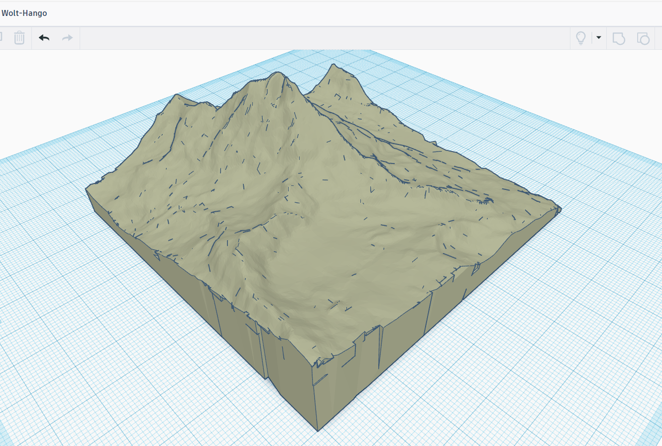

Ik heb het direct geprobeerd, op de een of andere manier wordt het bestand vervormd en is het niet meer een perfect gesneden blok, hij wordt wat hoekig en brokkelig langs de buitenranden. Is er een manier dat ik een foto kan invoegen hier?
Bedankt zie voorbeeld hier:

Na het bewerken in Tinkercad krijg je geen gladde zijkanten. Je wilt alle kanten dus glad hebben. Dan kun je die nadat je de berg op maat hebt gesneden in een tekenprogramma de oneffenheden handmatig dichten. Ik heb 1 kant zo gerepareerd en die is dan helemaal glad. Op de foto zie je het in Cura. Er is 1 klein driehoekje aan de aandacht ontglipt, die zou dus nog moeten worden bijgewerkt. Maar dat is dus mogelijk.
Een andere mogelijkheid zou kunnen zijn dat je er niks afsnijdt maar dat je alleen de as van 102,3 mm eenvoudig terug schaalt naar 100 mm. Het lijkt me stug dat iemand met het blote oog het verschil van 2,3% kan zien. Het is niet wat je in eerste instantie wilde, maar het is wel de simpelste oplossing. En dat kan gelijk in je slicer gedaan worden.
