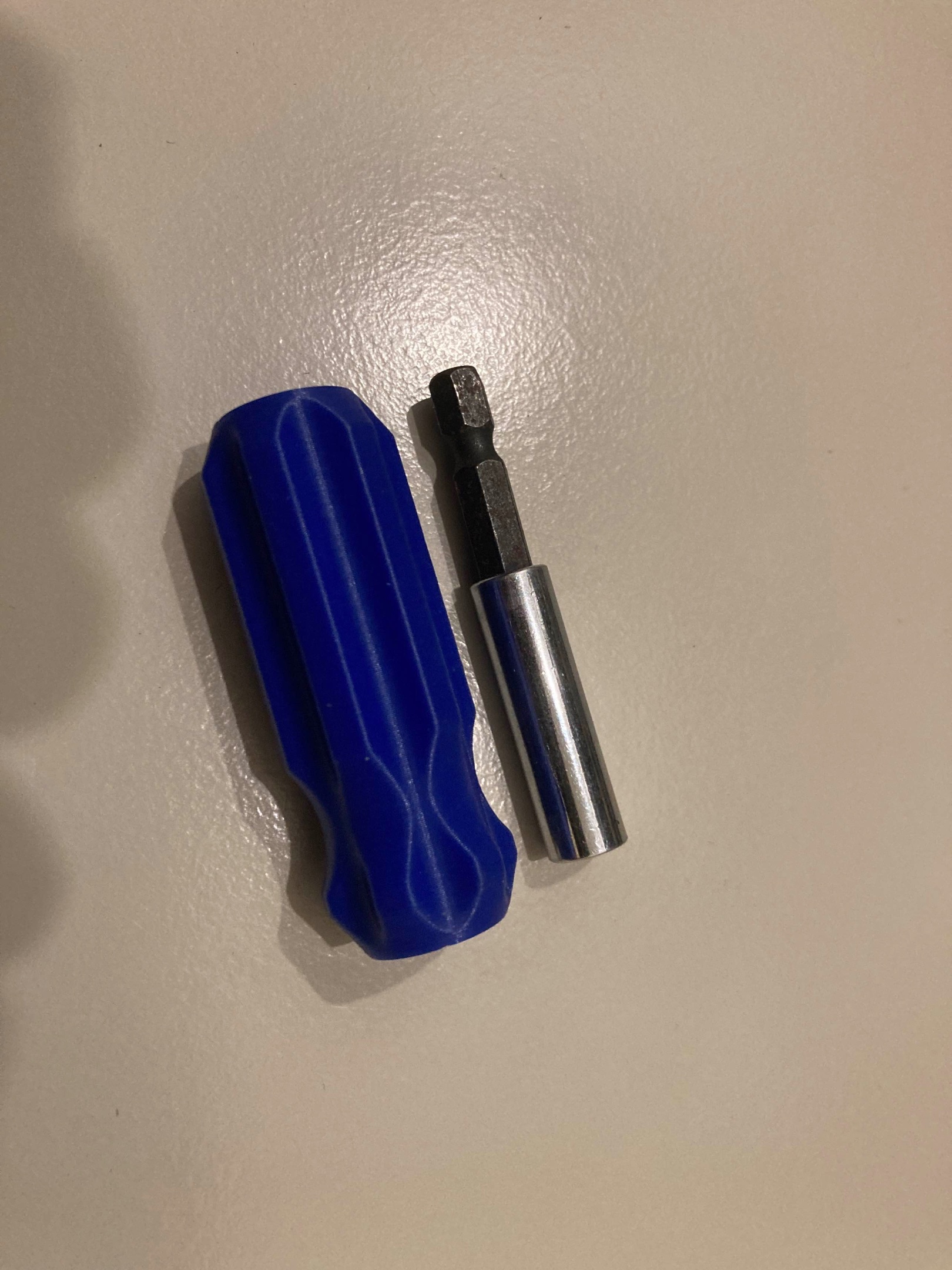

het wisselen van de nozzle kan een heel geklieder zijn, zeker als de extruder nog heet is.
Om de nozzle eruit te draaien moet die eigenlijk op smelt temperatuur zijn, en als je d'r een nieuwe in wilt draaien loopt je het risico dat je je vingers verbrand.
Ik heb uitgevonden dat de sleutelmaat van de nozzle exact overeenkomt met de hex-bitjes van je electrische schroefmachine.
ik gebruik een extender met een 3d-handvatje hiervoor. Hete nozzle losdraaien, wegleggen, nieuw bitje erin, en met dit hulpstuk draai je deze zonder problemen in je hete extruder.
een plaatje zegt meer als 1000 woorden....
Berichten: 1327
Ligt er maar aan welke maat nozzle je printer heeft. Die zijn namelijk niet allemaal dezelfde maat. Maar als dit voor jou werkt is dat natuurlijk prima en je hebt weer een doel om iets te printen.
Berichten: 1032
@ksch57 Ik weet niet wat voor nozzles jij gebruikt ?
Maar een e3d nozzle is 7mm en een schroefbit is 6.30 dus dat gaat niet passen

dan heb ik mazzel dat dit bij mij zo uitkomt
