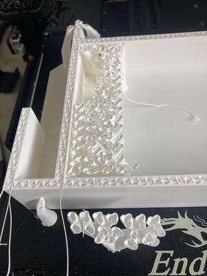

				Mijn print, welke ca 26u loopt faalt elke keer op ca 75% complete. Toevallig zat ik er naast toen het gebeurde.....
- kennelijk is een een support-tree losgeraakt (in de foto heb ik die even uit de print gevist),
- op het moment dat de printkop er langs (voor de volgende laag) komt kantelt deze losse tree
- de printkop blijft hier achter hangen en de riem
-  losse tree support
 verschiet een paar tandjes
- vervolgens gaat de printer vrolijk verder en extrudeert het hete filament hoog in de lucht.
als ik de print niet had afgebroken, had die er een vogelnestje ervan gemaakt.
ik ga de print opnieuw doen, maar nu met de conventionele support.
het kan dus heel goed zijn dat een gefaalde print niet aan de printer ligt, maar aan de slicer-keuzes die je zelf hebt gemaakt.

				Als ik het zo zie hoop ik dat het gaat werken.
Zo'n enorme vrije overspanning is wel een uitdaging en gaat zelden goed om de opgegeven reden.
Kan je je ontwerp niet opsplitsen in beter te printen onderdelen?

				Ik weet niet welke slicer je gebruikt, maar bij Cura kun je opgeven dat de nozzle de reeds geprinte delen vermeden worden tijdens het verplaatsen, hierdoor kan hij in ieder geval niet het geprinte weer meetrekken, Z-hop zou ook kunnen helpen, maar dat kan ook weer andere problemen veroorzaken (b.v. meer stringing) , een ander soort infill help misschien ook al wel.

				ik gebruik cura slicer. Maar al die instellingen vind ik een beetje overweldigend, van 90% heb ik geen flets idee wat het effect op mijn print is.
Ik hou het daarom zoveel mogelijk standaard

				@hardy, dat gaat niet werken. Als ik het goed zie probeert hij een doos te printen met een enorme vrije overhang. Daardoor wordt er een enorm bos geprint om te ondersteunen. Als de printer dat gaat vermijden dan komt er geen "deksel" op de doos.

				Het kan aan veel dingen liggen. B.v. als de Z-as elke laag een fractie te weinig omhoog gaat heb na een heel aantal lagen teveel materiaal gelegd en tikt de extruder het reeds uitgeharde materiaal aan wat in dit geval zorgd voor het skippen van de riem. Daar zou ik overigens ook naar kijken of de riemspanniung wel goed is. En zo zijn er nog tientallen mogelijkheden die de oorzaak kunnen zijn. Dus zul je zelf moeten onderzoeken en uitsluiten om achter de oorzaak te komen

				@3DWim, heb ik niet goed gezien, maar ook hiervoor zijn er nog wel diverse mogelijkheden (tree-support met dikkere wanden en infill b.v.), maar ik zelf zou ook het ontwerp opdelen.
Zoals PrintEngineer ook al aan geeft, skippen van de riemen zou helemaal nooit mogen gebeuren, wel motoren die skippen.
Misschien kan "ksch57" het ontwerp hier even delen, dan kunnen wij er ook nog eens over nadenken.

				Zoals ik het zie is tree support totaal overbodig. Je kunt beter een normale support gebruiken met een standaard patroon, dat is veel steviger en je wint met de tree support waarschijnlijk ook helemaal geen tijd. Voordeel van het gewone support is dat het één geheel is en dat geeft de stevigheid die je wilt, ook als er een keertje door de kop tegenaan gestoten wordt.
Tree support gebruik je wanneer je ondersteuning van buitenaf wilt geven zonder support op het bestaande net geprinte object te willen plaatsen. Dat lijkt me hier niet aan de orde. Wil je bijvoorbeeld een doos op z'n kop printen, wat niemand je zal aanraden, maar even voor het idee, dan gebruik je gewoon support. Je kunt daar uiteraard wel met de parameters variëren. Maar heb je daar geen kaas van gegeten gebruik je gewoon de standaard instellingen.

				Rob, je hebt helemaal gelijk!
ik heb mn 3d object opnieuw gesliced met standaard support en loopt keurig door, Nog 2 uur te gaan.
bij de snelle verplaatsingen van de kop hoor ik nog wat gerammel, ik denk dat daar nog een beetje speling zit.
