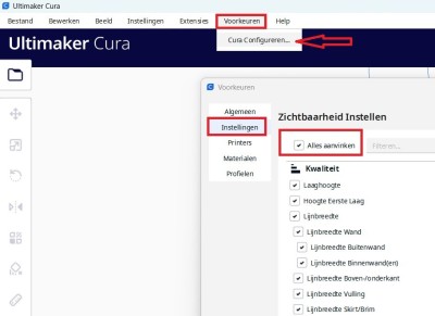

Ik heb zitten experimenteren maar ik vind het niet.
Er moet een instelling zijn dat je het tree support of gewone
support gemakkelijk kunnen verwijderen in cura.
Is er iemand die deze instelling kent want ik vind het niet.
Gelijk ik al zei: alle hulp welkom.
Re: Supports verwijderen
Geplaatst: 05/12/24, 18:55
Je moet wel eerst alle opties aanzetten. Standaard staan veel opties uit en is het menu redelijk uitgedund.
