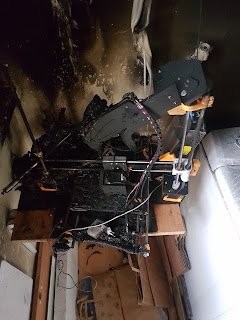

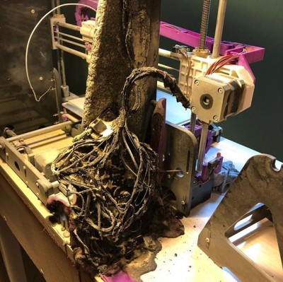

Een zekering gaat nooit zonder reden stuk. Zomaar de zekering verwijderen en niet weten wat de oorzaak was is niet heel erg slim. Straks gaat er opnieuw iets mis en staat de boel misschien wel in de fik

Zekering eruit is bij een Anet wel de meest professionele oplossing :lol: Maar ook met zekering kun je er een leuke openhaard van maken.

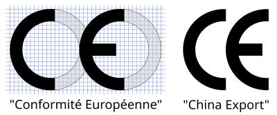

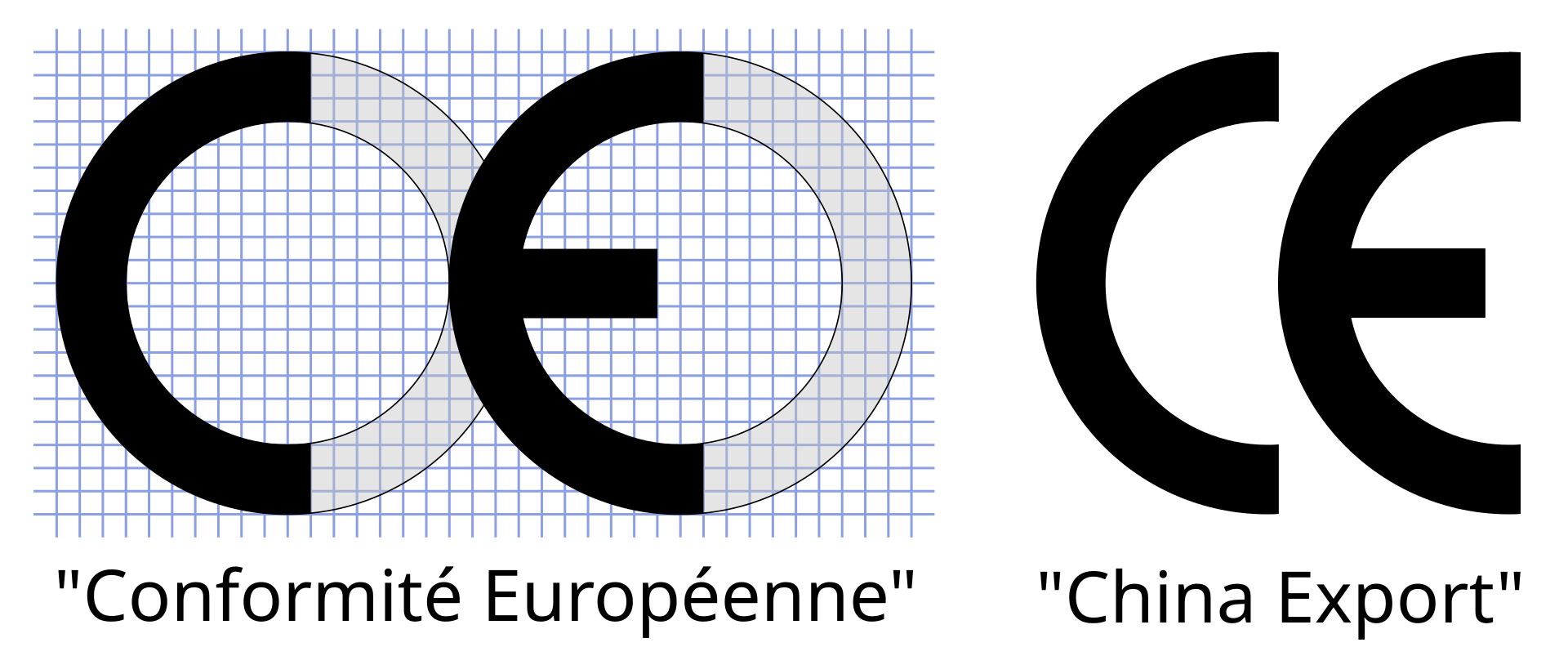

Van de Anet A6 heb ik wel eens geprobeerd te vinden welke goedkeuringen voor de Europese markt het apparaat heeft. Voor verkoop binnen Europa is het CE keurmerk verplicht en die vind je niet op de Anet A6. Dus feitelijk mag hij niet eens worden verkocht in Europa. Maar een maas in de wet maakt het toch mogelijk. De voeding is het enige elektrische onderdeel die wel een CE keurmerk heeft en feitelijk wordt die misbruikt om de printer in Europa te mogen verkopen. Dus is de Anet A6 een bewezen veilig apparaat? Het antwoord is nee

PrintEngineer schreef: 26/11/24, 16:46 De voeding is het enige elektrische onderdeel die wel een CE keurmerk
Dat deze een CE keurmerk heeft is normaal , maar welk CE keurmerk heeft deze dan ?
