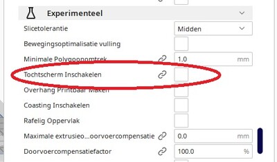

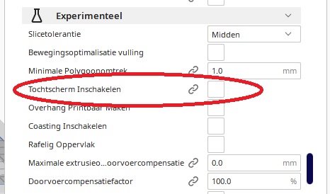

@ Puffeltje, kun je ook uitleggen hoe je dat kunt doen in een slicer ?
Berichten: 1334
Ik heet wel geen Puffeltje, maar het is gewoon een optie in Cura. Staat onder Experimenteel -> Tochtscherm inschakelen.
