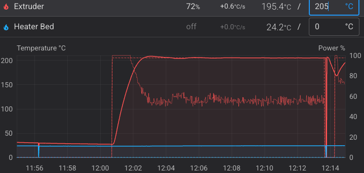

Iemand dit al eens meegemaakt?

Lijkt meer op een stoorsignaal. De fluctuatie per tijdseenheid is namelijk best groot terwijl de temperatuur van de extruder glad en stabiel is. Ook start hij meteen op 205 graden i.p.v. geleidelijk op te lopen. Waarna hij dan weer inzakt naar ca. 120 graden. Maar dat is ook maar een gok mijnerzijds.
Berichten: 966
Je kunt het op verschillende manieren bekijken. M.i. toont de tweede grafieklijn het inschakelen van de heater die een tijdje vol vermogen geeft om de nozzel snel naar 180°C te brengen (dit is meestal ook de minimum extrusie-temperatuur) en duikt op het moment dat de eindtemperatuur bijna is bereikt naar beneden. En het vervolg zijn waarschijnlijk de fluctuaties (de PID regeling) van het toegevoerde vermogen om de nozzel op een stabiele temperatuur te houden

Precies wat PrintEngineer zegt.
Bij Klipper is dit een 'normaal' scherm.
De ene lijn is de gemeten temperatuur, en de andere is de procentuele uitsturing van het verwarmingselement.
Aan de linkerkant van de grafiek staat de temperatuur in °C, en aan de rechterkant staat de uitsturing in %.
Als er al iets vreemd is, zou dat die dip naar 0 bijna aan het eind zijn.
Maar ik vermoed dat daar de printer even uitgezet is, terwijl het softwarepakket wat deze grafiek bijhoud doorgedraaid heeft.

Het is inderdaad de weergave van het vermogenspercentage, nu ga ik uitzoeken hoe dat uit te zetten want ik vind het hoogst irritante onnodige info.

Mij zou het juist erg goed uitkomen om zo 'n lijn te hebben die de reacties van de PID laat zien. Als ik zie hoe de PID lijn in jou grafiek er uitziet zou ik op z 'n minst een PID tune uitvoeren. Het moet een veel rustiger beeld kunnen geven bij een goed afgeregelde PID

Ik denk dat die PID-tune al wel uitgevoerd is.
Deze lijnen zie er helemaal niet gek uit.
Na de relatief kleine overshoot, blijft de temperatuur best wel constant.
Uiteraard is het met wat zelf tweaken mogelijk om ook de uitsturing (power) gelijkmatiger te krijgen.
Het gevolg is dan wel dat er langzamer gereageerd zal worden op 'verstoringen'.
Dus als je aan het printen bent en de snelheid van printen gaat veranderen (1e layer, infill, buitenste lijn, overhang, bridging,...) zal de temperatuur van de nozzle dán juist méér gaan variëren. Helemaal als de part-cooling dan ook nog gaat variëren.

Temperatuur veranderingen gaan over het algemeen niet zo snel. En anders is het slim om het aluminium heat block te vervangen voor eentje van messing of koper. Mijn Orcabot printers hebben dat allemaal en het zorgt voor een rotsvaste temperatuur. Maar dat staat uiteraard haaks op het steeds sneller maken van printers. Voor snelle printers moet alles zo licht en klein mogelijk zijn om die hoge snelheden te kunnen halen. Dus ik print daarom langzaam
