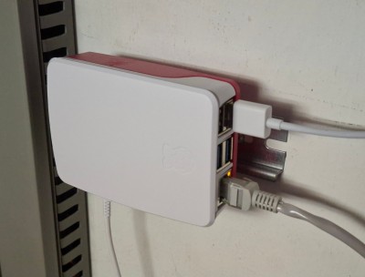

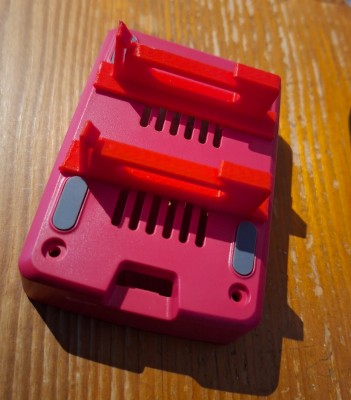

Omdat ik de Raspberry Pi op een DIN rail wilde hebben in de meterkast, heb ik twee klemmen getekend en geprint.
In rood PLA omdat die rol het minste in trek is voor andere zaken.
DIN-rail klemmen Raspberry PI-5
Als ik wat langer en eerder had nagedacht dan had ik de voetjes er niet opgeplakt en daar de klemmen op gezet....
Edit:
Tada het werkt:
DIN-rail klemmen Raspberry PI-5-tada

Wat voor materiaal heb je gebruikt?
PLA brandt erg fijn, wordt zacht wanneer het te warm wordt, en begint te 'kruimelen' na een paar jaar. (Hangt een beetje van het merk af.)
Re: DIN-rail klemmen Raspberry PI-5
Geplaatst: 20/08/25, 10:44
NineLizards schreef: 19/08/25, 12:57 Wat voor materiaal heb je gebruikt?
Zoals geschreven staat: rood PLA.
Ik kan echter al de benoemde eigenschappen niet onderstrepen. Zelfs als ik bewust iets van PLA zachter wilde maken om het te laten passen lukte dit nooit echt. Zelfs niet door het item een tijdje in kokend water te houden.
Maar als de temp. in de meterkast boven de , laten we zeggen, 70 graden komt dan heb ik een andere uitdaging dan een PI kastje dat van de rail af komt.
En als er rook bij vrijkomt gaat ook het brandmeldsysteem af.
Geplaatst: 20/08/25, 13:45
De vraag is sowieso hoe realistisch het is dat de temperatuur in de huis-tuin en keuken meterkast temperaturen van boven de 70°C zal bereiken. In industrieële kasten waar veel vermogen doorheen loopt kan het eventueel gebeuren, maar dan zijn ze ook voorzien van geforceerde ventilatie. M.i. gaat dit prima een aantal jaren functioneren
