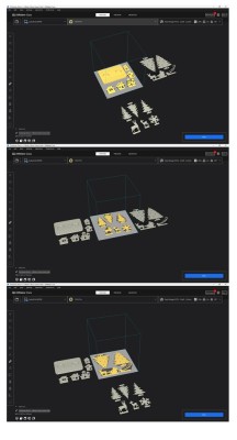

Ik kan ze niet apart selecteren. Als ik het aanklik selecteer ik alles. Dus hoedat werkt ??

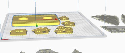

Ik open het bestand ook in Cura en dan kun je elk onderdeel apart selecteren. En dus ook verplaatsen of deleten.
Maar ik heb het per plaat even opgeslagen in stl bestanden, misschien kun je daar iets mee.

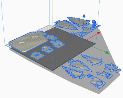

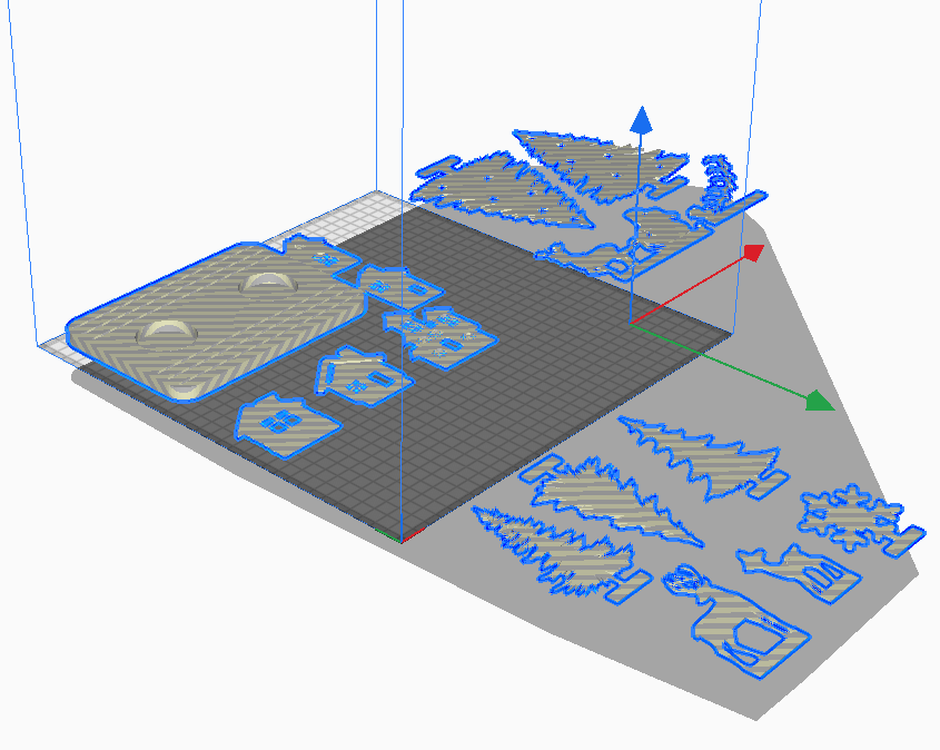

Hoi Rob. Het is inderdaad raar waarom het hier niet werkt. Of ik doe iets niet goed. Als ik het gehele bestand open zie ik 3 verschillende afbeeldingen. 3 platen dus. Als ik dit verplaats in Cura op het afdrukveld en aanklik wordt alles blauw. Dit heb ik als afbeelding gestuurd. Vervolgens kan ik niets anders doen dan dat. Of doen jullie iets anders. Een plugin openen of iets ? Maar toch bedankt mocht ik iets tegen komen om te splitsen dan kom ik hier wel even. 1e keer dat ik dit tegen kom. Normaal is het maar 1 object, of heel veel aparten objecten zodat je alles gewoon apart kan printen.
