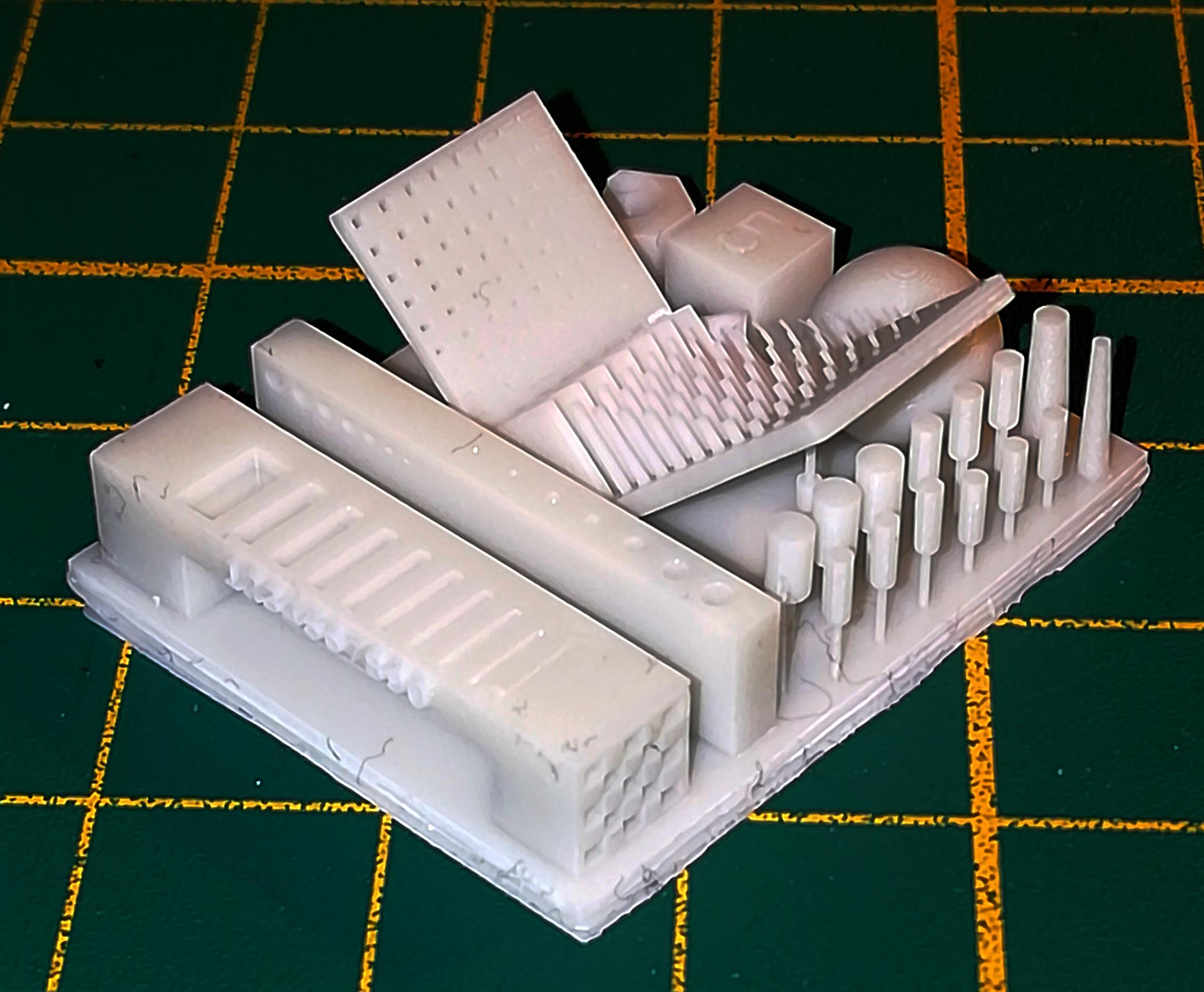

Ik heb inmiddels zo'n R_E_R_F testprint gemaakt en het werkt inderdaad prima. 8 modellen in 1 run met 8 verschillende belichtingstijden.
Het beste resultaat is zeker indrukwekkend als je dat vergelijkt met een filamentprinter. De cijferreeks aan de voorzijde is haarscherp en maar 1 mm hoog.
