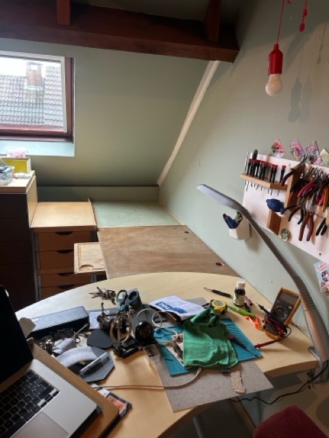

Dag iedereen,
Als gepensioneerde eind zestiger de knoop doorgehakt en vorige maand een Anycubic Kobra X besteld.
De voorbije dagen de werkruimte al voorbereid (zie bijlage) ...... wel goed op tijd de printer komt pas begin april :| .
Op zich geen probleem zo heb ik als leek de tijd om mezelf voor te bereiden waarbij dit forum al direkt een dagelijkse stop is.
