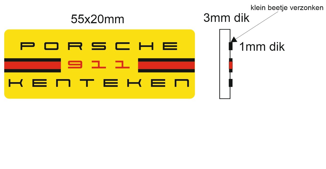

Ik heb een paar weken geleden een Bambu lab a1 printer aangeschaft en ben er erg enthousiast over. Maar nu wil ik ook zelf dingen ontwerpen met Fusion 360 en daar loop ik vast. Na meerdere filmpjes bekeken te hebben en vele proefdrukjes gemaakt wil het nog steeds niet lukken. Kleuren staan niet waar ik ze wil hebben, letters die erop geprint zijn kan je er zo vanaf duwen etc. etc.
Ik wil een klein plaatje maken op een koffertje ter vervanging van het origineel 55x20mm (zie in bijlage).
Wie kan mij uitleggen hoe ik dit moet doen? Ik gebruik het programma Fusion 360 en print met een Bambu Lab A1.

Waar welke kleur terechtkomt wordt bepaald door welke spoel je ingeeft in je slicer op welk slot van je ams. Je fusion heeft daar niks mee te maken. Dingen die niet aan elkaar hechten is voornamelijk door incompatibele materialen. dus wat gebruik je? wat zijn de instellingen voor je materiaal. Hoe is je ams geconfigureerd? Hoe is je model ingekleurd in je slicer?

Als je een ontwerp maakt dat je in kleuren wilt kunnen printen moet je onderdeel dat een andere kleur moet hebben uitvoeren als aparte stl files en die zonder samen te voegen als 1 stl opslaan en in Bambu Studio weer in objecten splitsen en dan als los object, dus niet globale, een kleur toewijzen. Je kunt ook alle samengebouwde losse objecten als een 3mf bestand opslaan hetzelfde doen. Dus in jouw geval zou de ondergrond 1 object zijn de onderste en bovenste tekst 1 object de rode strepen 1 object enz. Gelijke kleuren kunnen, als je ze later niet meer wilt opsplitsen, 1 object zijn.
Nu heeft Bambu Studio echter meer mogelijkheden en kun je daar als wilt het hele ontwerp direct maken. Het zijn basis vormen en als het font in je computer zit kun je het daar direct in Studio gebruiken.
Als de letters en lijnen op de onderlaag getekent zijn kun je gewoon in de slicer kleuren toewijzen. In creality lsicer zit gewoon een soort kleurenpalet waar je per laag of per oppervlak of een combinatie van deze kunt toewijzen/inkleuren. Dit zal bij bambuslicer niet anders zijn aangezien de basis hetzelfde is.
Berichten: 1252
Dat is wat anders. Dan ga je per laag 1 kleur toewijzen en niet per laag meerdere kleuren gebruiken. De eerste methode kun je met iedere printer toepassen. De tweede niet.
