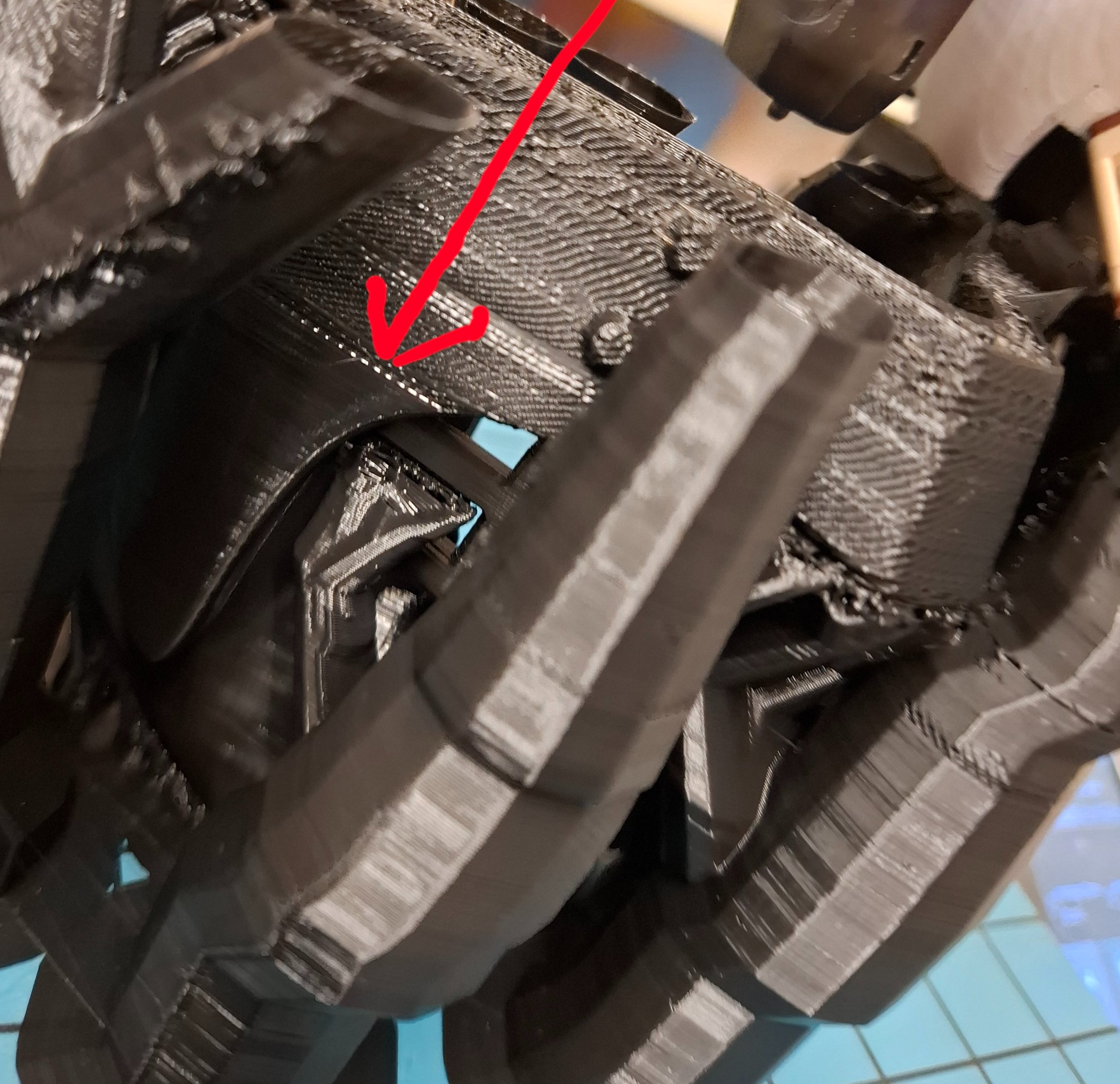

Test print gedaan en alles was ok, grote print ging goed. Na een wart weer fout. 😞
Berichten: 926
Wat ging er fout? Kan je foto's plaatsen?

Inmiddels 4 nieuwe nozzels geprobeerd.
Ender3 v2 .
Met bowdentube, die ik ga vervangen samen met de hot-end .
Ook ga ik de veer in de extruder strakker zetten.
Foto volgt.
Toegevoegd in 6 minuten 9 secondes:
Over 1,5 uur is hij klaar
Vanaf hier ging het weer fout
Berichten: 1256
Ik doe een andere suggestie. Zoek eens op heat creap 3D printing. 3 mogelijke aanpassingen die het probleem misschien kunnen oplossen zijn:
1. Verlaag de prinkoptemperatuur (ligt er ook aan op welke temperatuur je nu print. die moet niet onder de temperatuur van het materiaal uitkomen)
2. Verhoog de printsnelheid
3. Verhoog of verbeter de hot end koeling
En een vierde, vervang het hele hot end voor een betere versie. Maar als het de originele is lijkt me dat niet direct de eerste oplossing. Maar je geeft zelf al wel aan dat je dit misschien wilt gaan doen.
Berichten: 926
Hierbij nog wat zaken die je snel kunt nalopen
1: hoeveel perimeters staan er in je slicer ingesteld?
2: heb je de heatbreak al gecontroleerd? Dat wil zeggen de teflon tube op verbranding door oververhitting of vervorming
3: blijft de extruder temperatuur wel stabiel of staat die behoorlijk te schommelen?
4: zit de extruder gear wel goed vast op de as van de motor?
5: loopt het filament wel soepel door de capricorn tube? M.a.w. zitten er geen knikken in en zit hij nog wel stevig in de zitting?
En zo zijn er nog wel meer dingen die je kunt controleren. Maar doe het wel een voor een
