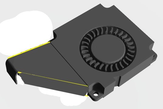

Het eerste prototype van de part cooler bleek niet echt bruikbaar en dus heb ik een nieuwe variant bedacht die met Tinkercad is getekend. Het geheel moet aan de zijkant van de extruder worden gemonteerd en dan zou het best vrij aardig kunnen werken. Dus heb ik net de Anet A6 gestart voor een eerste afdruk van dit prototype

Ik zou meer voor zoiets gaan. Vanwege de doorstroming. Dit soort ventilators wil eigenlijk geen tegendruk hebben.

@3DWim de pest bij deze kleine printer is dat alles wat je er zelf voor ontwerpt ook heel klein moet zijn. De ruimte en maatvoering zijn dus beperkt

PrintEngineer schreef: 01/12/23, 18:20 De ruimte en maatvoering zijn dus beperkt
Vertel mij wat bij de weistek heb ik een heel andere, lees grotere, printkop behuizing gemaakt.
Als het dan werkt is dat top.
Berichten: 971
#47
Zover wil ik voorlopig niet gaan. Dit ontwerp past mooi en denk dat ik proto wijzig in definitief
