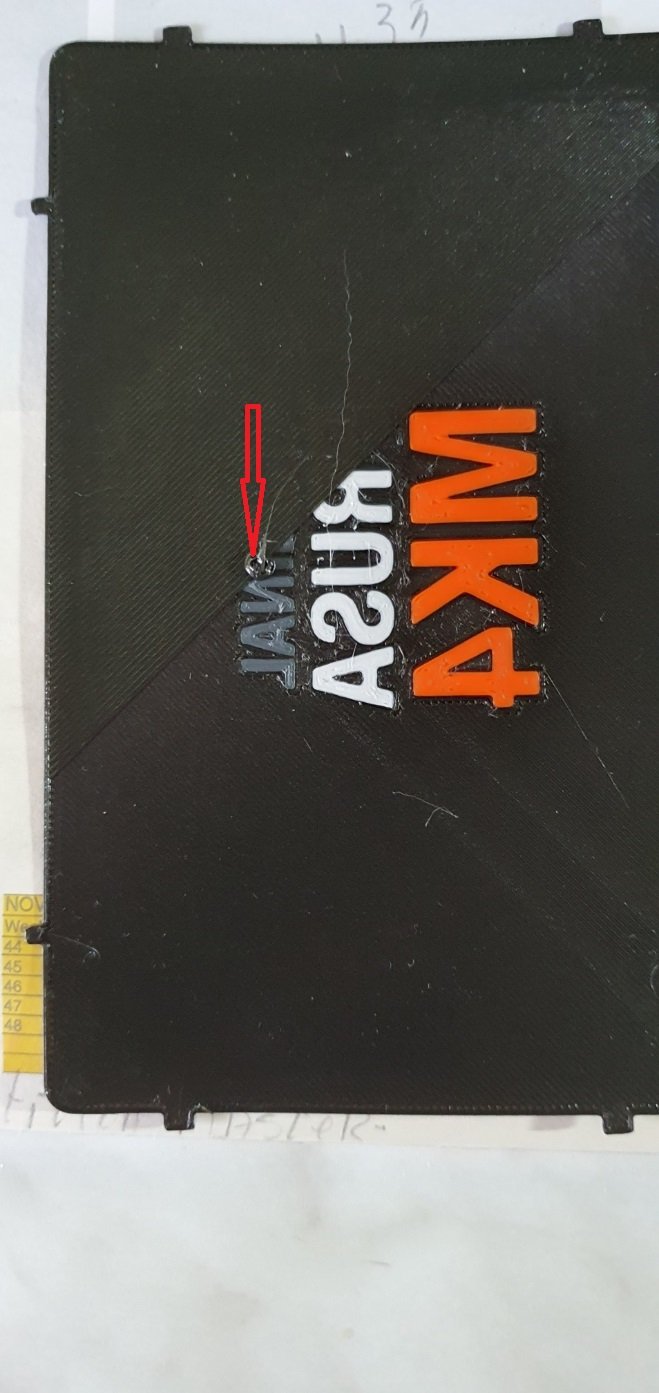

De eerste laag met kleurenwissel gingen perfect . maar daarna met de tweede laag gaat het mis .
De printer stopt in ik krijgt een foutmelding dat de nozzle teveel is afgekoeld .
Dat was op dit punt . .
Naderhand hebt ik een ander bestand met meerdere kleuren binnengehaald en ook via pruse connect geprint , en dat ging perfect .
Nu mijn vraag waar zit het probleem ?
Ik denk niet in de software van de printer , omdat het andere bestand wel goed is afgedrukt .

Ik denk dat ik het probleem hebt gevonden .
Doordat de Heating Cartridge naar mijn menige niet goed functioneert en de part koeler 100% draait koelt deze teveel al en schakelt de printer in een beveiliging .
Laat ik de part koeler op 10% draaien dan blijft de nozzle mooi op temperatuur , maar dat is niet de bedoeling .
Dus het kunnen een paar onderdelen niet goed functioneren N.L. Heating Cartridge , tempsensor of het loveboard .
We gaan het zien , Alle tips zijn natuurlijk welkom .

Als het goed is hebt ik het probleem getackeld , ik hebt er een nieuwe hotend heater er in gezet , en het werkt weer .
De nozzle blijft nu mooi op de ingesteld temp , dus tot zover hoop ik dat het opgelost is .
