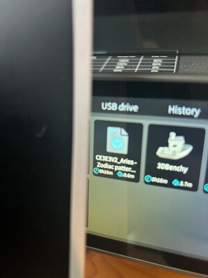

Goedemiddag,
Als ik nu usb stick inplug in printer, zie een een G-code met desbetreffende print (het bootje), maar ik zie ook en G-code staan zonder print, dus alleen de file.
Als ik dan ga printen herkent de printer hem niet, klik ik op de print het bekende bootje die op usb staat, dan print hij hem in no time.
Hoe kan ik er nou achter komen of d G-code goed is?
Ik heb 2 foto's .
Bdankt iig

Dat heb ik gedaan, is ook gewoon een G-code. Hij herkent heet niet..wat ik ook probeer
Toegevoegd in 6 minuten 1 seconde:
3DWim schreef: 15/02/24, 14:50 1) misschien de tekst van dit topic even aanpassen naar iets wat de inhoud weergeeft ?
2) ik snap de foto's niet.
3) met @Wim62 eens, graag wat meer info.
Als ik wil gaan printen, dan geeft hij aan dat er iets niet gaat. Dat is dan op foto het bestand wat geen afbeelding heeft, hete bootje is op de usb stick komt van Creaty zelf, het afbeelding loze bestandje heb ik zelf gemaakt en door Slicer heen gehaald, als ik hem omzet in programma geeft di dan geen fouten aan.
Doe ik usb stick in printer dan krijg ik het te zien zoals op foto bovenstaande.
Ga ik printen dan zeg printer dat het niet lukt..
Dus ik vraag mij af ho dat kan?
Kan ik zelf als superleek zo'n g-code controleren en waar mot ik in hemelsnaam naar kijken?

Beginnen bij het begin. Je bron bestand, wat is dat? Een stl? 3mf? Wat is je slicer? Om welke printer gaat het hier, en welke staat ingesteld in je slicer? Wat zijn je instellingen. Bij cura bvb moet je een post-processing script activeren om de thumbnail van de print in de gcode te zetten.

bron: stl Slicer: Lyche Slicr Printer: Creaty K1 : maar ik koppel printer met Creaty Print
