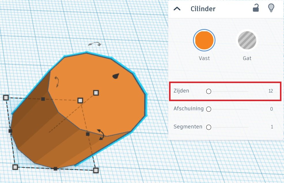

Berichten: 1206
Nee, Tinkercad is gratis. De hoekigheid is iets dat je zelf in kunt stellen. Cirkels starten met een standaard aantal zijden. Maar die kun je zelf aanpassen.
Hieronder een voorbeeld.
1. start met 20 zijden.
2. Minimale aantal van 12 zijden.
3. maximale aantal van 64 zijden.
