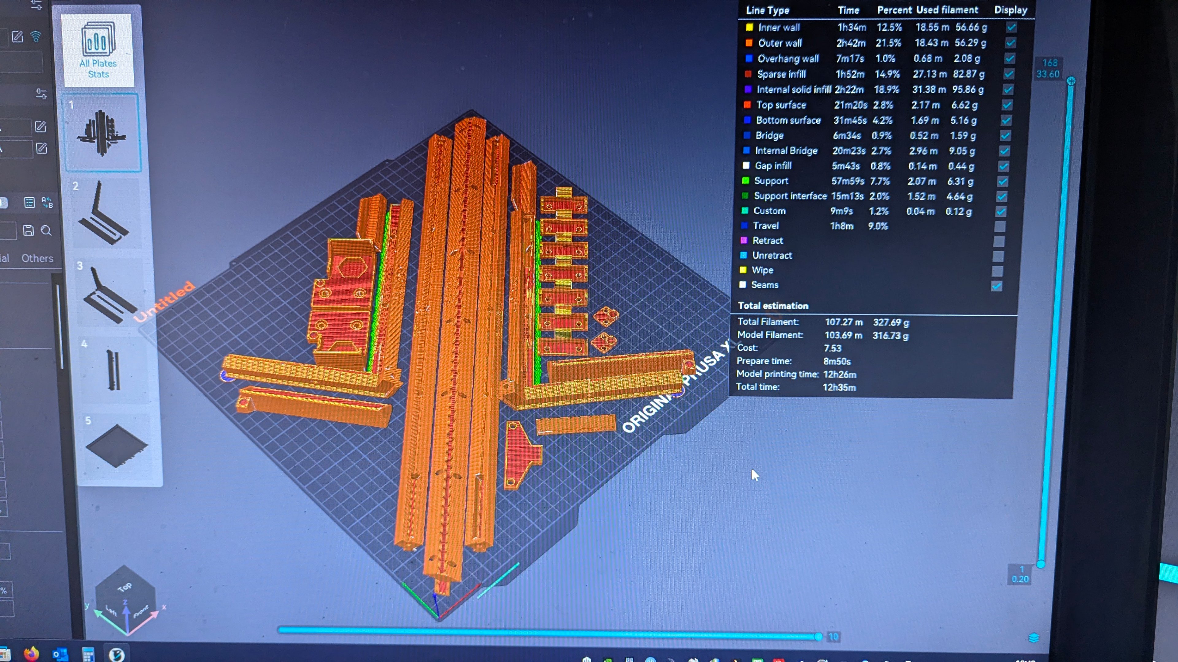

Na een paar kortje printjes, tijd om te testen hoe goed dat satin sheet is met PETG. 12.5h echte print door de Prusa enXLosure
Toegevoegd in 4 uren 51 minuten 53 secondes:
Voorlopig alles goed. Zelfs de kleine vierkantjes blijven plakken op het satin bed, zonder lijm of brim. En ook in het donker gaat dat ding lekker voort.
