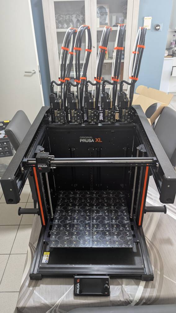

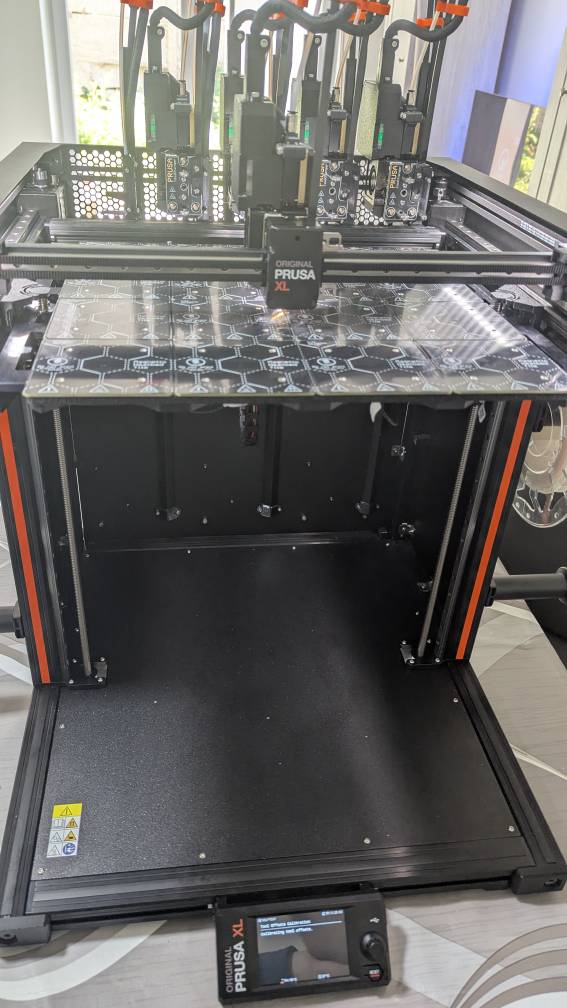

Fase 2 van start. Opnieuw een uurtje bezig. Toolchanger, toolhead docks en wifi installed.
Toegevoegd in 38 minuten 11 secondes:
Ready for liftoff!
Toegevoegd in 24 minuten 3 secondes:
Self test in progress
Toegevoegd in 49 minuten 57 secondes:
Tool offset calibration in progress
Toegevoegd in 1 uur 14 minuten 40 secondes:
Online and fully calibrated. Ready to play.
