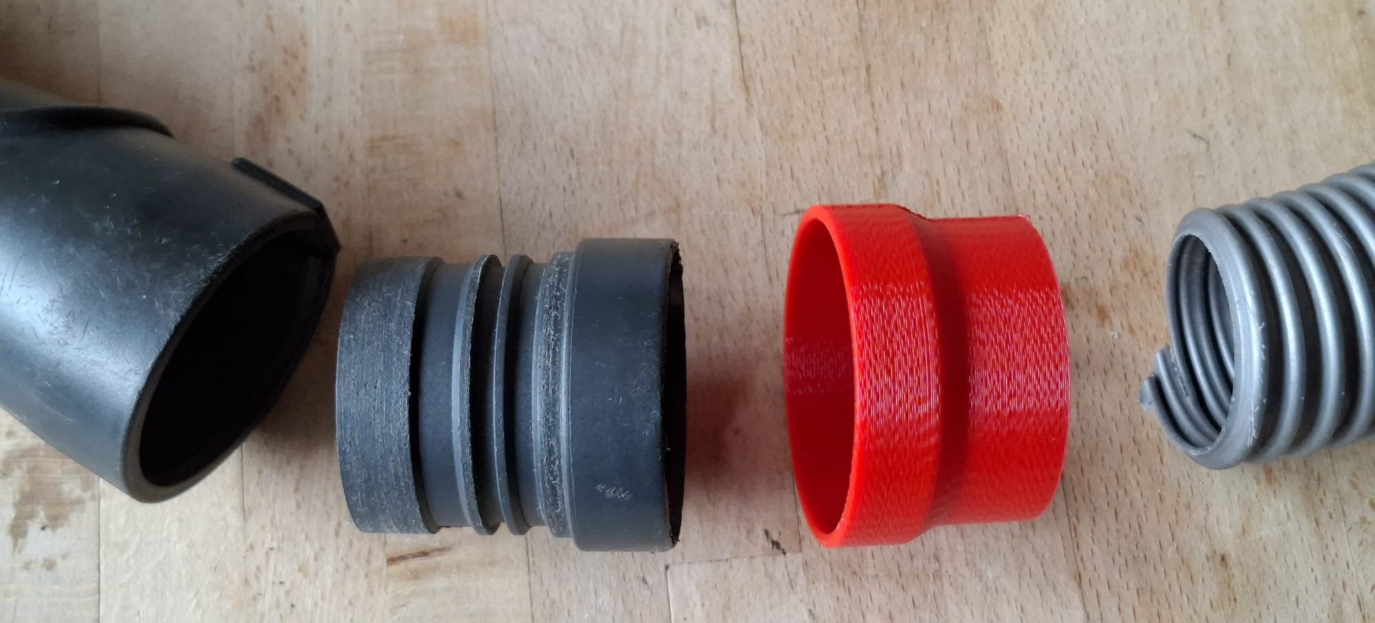

Pak je de vijverstofzuiger, is de slang ingescheurd.
Oud model geen onderdelen voor te krijgen. Dus stuk verwijderd tot aan handvat, daarna erachter komen dat de slang goed gelijmd zit in het koppelstuk. Te goed.
Dus adapter getekend en geprint. Waarom in rood? Waarom niet?
Materiaal PLA.
Materiaal PLA.
