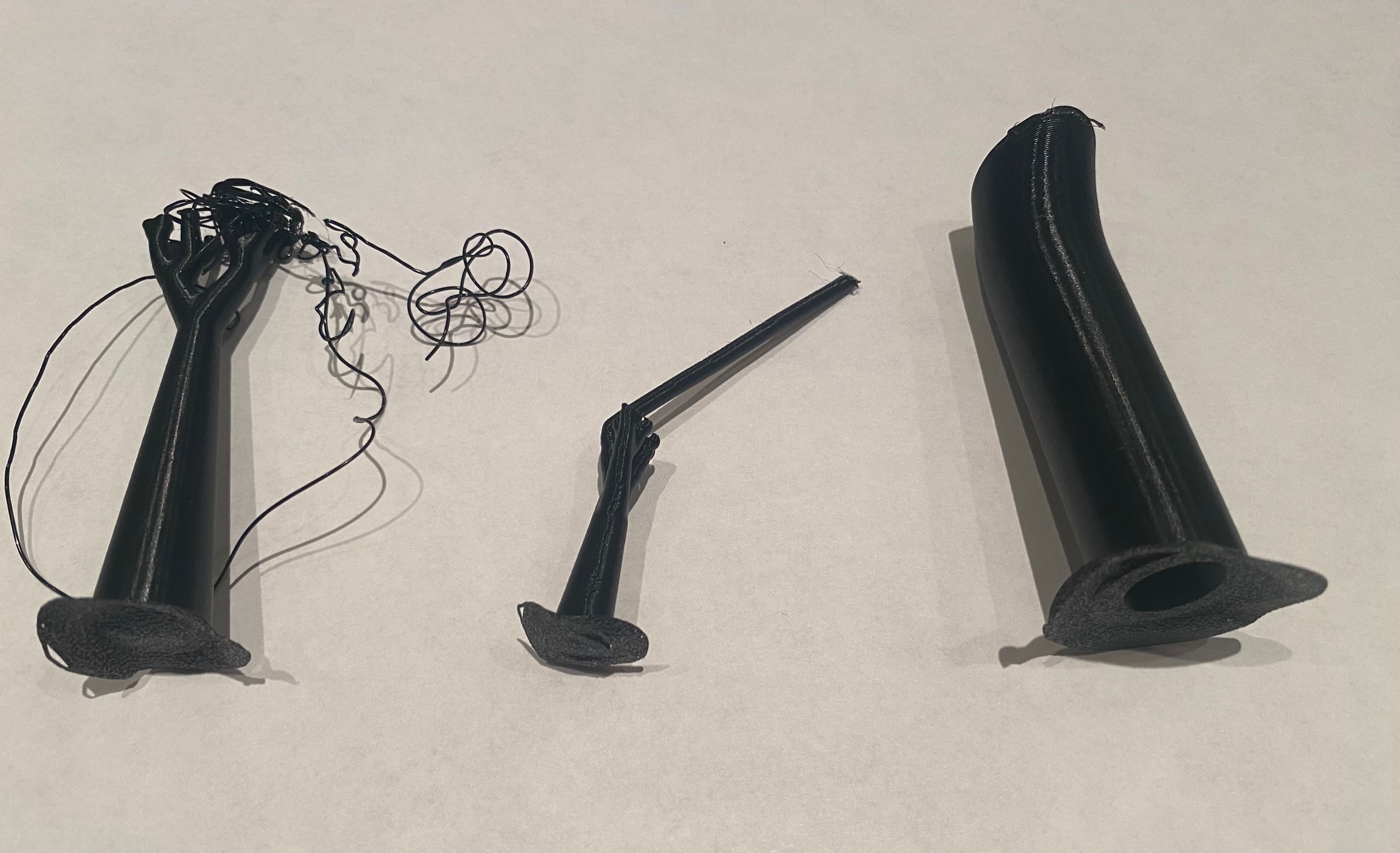

Beste leden,
Een paar weken geleden heb ik deze bocht geprint en deze kwam bijna perfect uit de printer, maar helaas ben deze instellingen kwijt. Maar zijn dit juiste instellingen voor het printen van deze bocht zie foto
Instellingen van de Anycubic Slicer next voor de Anycubic Kobra S1 combo:

Ps. Deze heb ik door Google AI laten vertellen, maar klopt dit?
Super bedankt voor het meedenken.

Volgens mij moeten deze instellingen redelijk goed zijn zo, gewoon proberen en eventueel bij niet goed hier even laten zien.

Hoi Hardy, de bocht is er perfect uitgekomen!
Nogmaals bedankt voor het nakijken van de instellingen, ben hiermee erg geholpen.

Zier er heel netjes uit. PETG is altijd een beetje afwachten, en het hangt heel erg van de kwaliteit van het PETG af hoe het er uit komt. Voor de 'aanzet' (begin van elke lijn) kan een drama zijn, met name bij goedkoper filament. Dat zie ik niet terug in jouw print, dus ik kan alleen maar zeggen: klasse!
