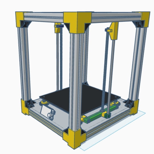

Het is toch geen bedslinger machine?PrintEngineer schreef: 01/09/26, 16:22 Een idee (tipje van de sluier) is het toepassen van contragewicht als compensatie voor de massa van de heatbed constructie.
Het printbed gaat langzaam op en neer, met name neer per laaghoogte toch? Daar zit geen massa in om te compenseren. De printkop kan zeker bij hogere snelheden wel last krijgen van de eigen massa.
Waarom zou je dit willen, de motoren hebben kracht genoeg en hoeven ook bijna niets te doen, alleen eventueel de slijtage aan de leadscrews kun je hierdoor verlagen, voor wat het waard is, de slijtage compenseer je wel met de leveling en kan jaren zonder problemen en tevens minder Z wobeling door dat het gewicht lekker stak in de schoefgang drukt.PrintEngineer schreef: 01/09/26, 16:22 en idee (tipje van de sluier) is het toepassen van contragewicht als compensatie voor de massa van de heatbed constructie.
Ik denk ook niet dat je er op korte of lange termijn ook maar enig verschil mee gaat merken of bereiken. Het lijkt me daarom ook, net als Hardy al aangeeft, een vrij zinloze uitbreiding. Het is zoiets als proberen de nauwkeurigheid met 1/1000ste mm te verbeteren. Niemand die het verschil ooit zal merken. Sterker nog, de tolerantie op zulk soort gewenste verbeteringen zijn vaak groter dan de gewenste verbetering. Met als resultaat; nul.
Maar ja, als jij het leuk vindt om ermee te experimenteren, wie ben ik dan om er iets van te vinden ....

Door contragewicht toe te passen kan ik met een beetje geluk een pancake motor toepassen die onder het heatbed komt te liggen. Met die constructie gaat het lukken om met 1 closed loop aandrijfsnaar van 1220 mm de hele constructie in beide richtingen te verplaatsen. Maar zoals eerder gezegd kan het nog alle kanten op
Ik ben benieuwd hoe dat er uit gaat zien, is in iedergeval een uitdaging denk ik.

Zoals verwacht is na onze vakantie het tekenen nog nauwelijks verder gekomen. Wel zijn er nog nieuwe ideeën aan de horizon verschenen die ik wil overwegen om toe te passen.
Het oorspronkelijk ontwerp waar ik mee begon had 4 spindelassen, die ik met contragewichten zou kunnen terugbrengen naar 2 stuks. Maar met het laatste idee zou ik kunnen gaan werken met nog maar 1 spindelas en 3 gladde assen met glijlagers die het heatbed stabiel naar boven laten bewegen. Deze constructie is goedkoper om te bouwen en bied de mogelijkheid om de spindelas direct op de motoras te plaatsen (in lijn met elkaar). Dan heb ik ook geen GT2 closed loop aandrijfsna(a)r(en) meer nodig en heb een lagere mechanische weerstand te overwinnen.
Dus er zijn nog legio ideeën, maar het ontbreekt opnieuw aan tijd

Na veel wikken en wegen ben ik tot nieuwe inzichten gekomen (die kunnen best nog een paar keer wijzigen). Voor sommige zaken wil ik maar gewoon beproefde constructies gaan gebruiken, maar uiteraard wel met een vleugje van mezelf. Dus het ontwerp is weer aangepast en ook daarvan moet ik nu weer alle voor- en nadelen tegen elkaar afwegen
Goed idee, ze heten niet voor niets beproefde constructies. En een final touch van jou kan natuurlijk geen kwaad.PrintEngineer schreef: 14/09/26, 16:44 Voor sommige zaken wil ik maar gewoon beproefde constructies gaan gebruiken
