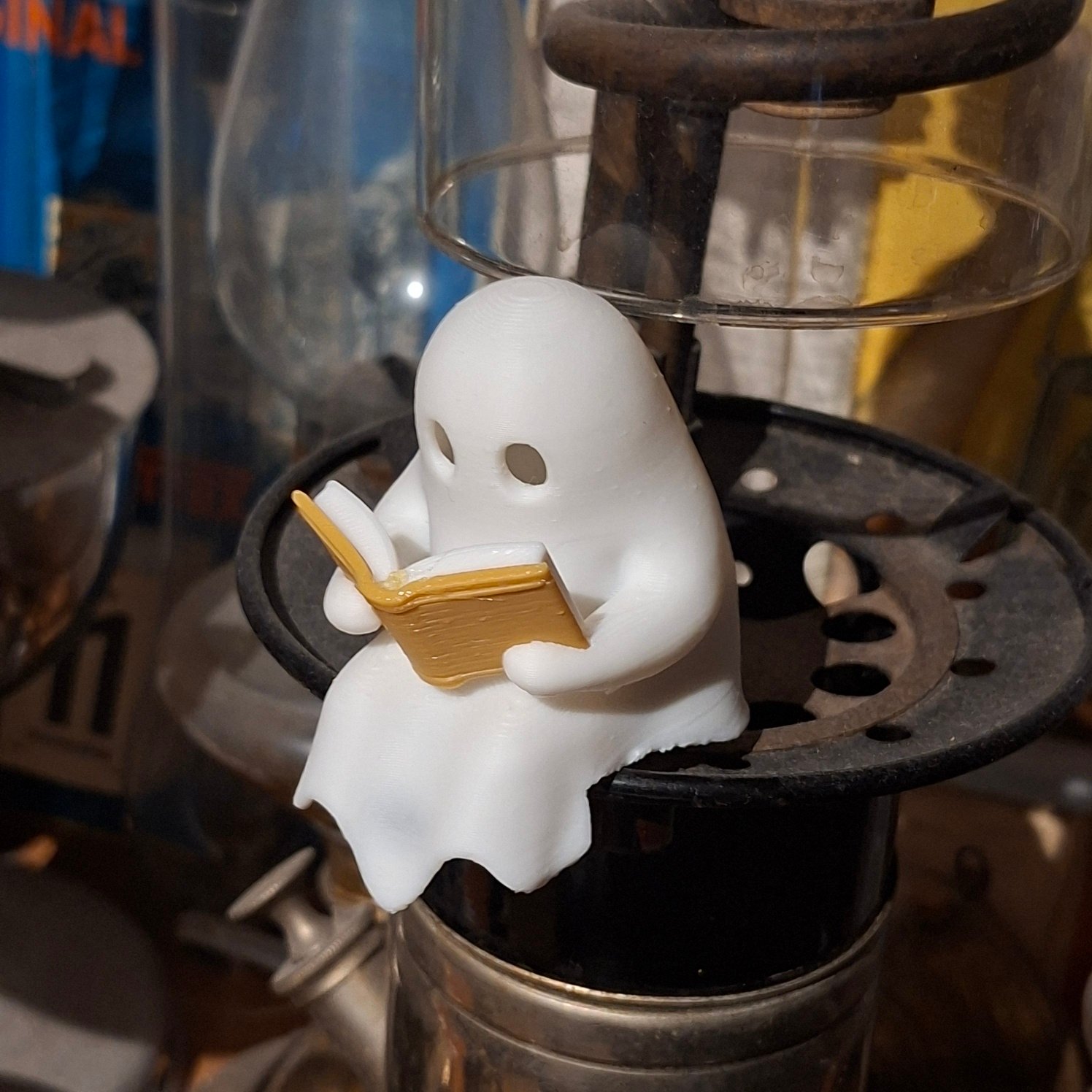

Tsja tijd van het jaar:
Ghost (1).mp4
(6.58 MiB) 2 keer gedownload
(hhm kan je geen video invoegen?)
Ghost reader.
