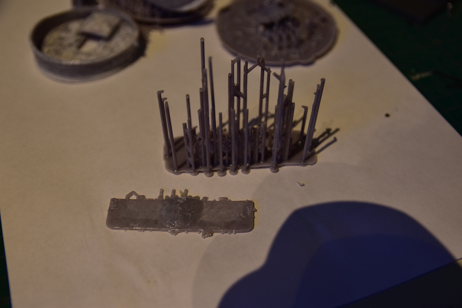

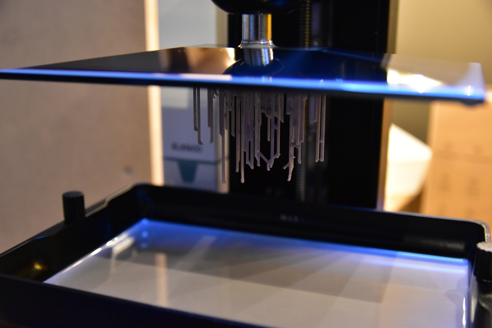

Ik heb nog wat zware supports toegevoegd, maar nu komt het onderdeel zelf niet verder dan de eerste mm, zie onderstaande afbeeldingen. Kan dit dan te maken hebben met de eerste belichtingen? Wat voor tijd zouden jullie daar van voor aanraden?

Welke resin gebruik je?

Elegoo water wasbaar

Ik heb de eerste belichtingstijd overgenomen en weer een poging gedaan. Deze ging al wat beter maar ik ben er nog niet. Ik heb nu ongeveer een cm hoogte, waarbij ik wel toe moet voegen dat het binnenste tandwiel (zeker niet binnen een cm vanaf de rand) voor een deel geprint is en de buitenste cirkel is ook meer ovaal maar niet gelijk aan beide kanten.
Welke kant kan ik het beste op om tot een oplossing te komen?
