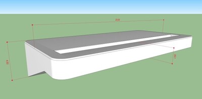

Rechtopstaand kan mijn telefoon iig niet ingeslot worden. Dat model is ontworpen om je telefoon horizontaal in te leggen. Tel ter info is een Pixel 7 Pro in een Spigen Tough Armor case :). Thx @3DWim wordt morgen geprint. Heb ondertussen al wat meer geprint op de X1C maar moet nog foto's nemen :)
Lol, STL maten kloppen wss niet, na import zegt orcaslicer dat dat model 20x10x4,5mm is. Moet x10 zijn ^^

Ok, ik had de solid inspector nog er over moeten laten gaan. In het model zaten twee kleine losse eindjes "draad".
Nu verwijderd.
Verbeterde versie met afmetingen.
Stand_01B.stl
Verbeterde versie in cm.
(248.03 KiB) 604 keer gedownload
Toegevoegd in 2 minuten 46 secondes:
Ch3vr0n schreef: 04/11/23, 00:02 Lol, STL maten kloppen wss niet, na import zegt orcaslicer dat dat model 20x10x4,5mm is. Moet x10 zijn
Maten van originele ontwerp staan in cm. Dat is ook zo'n valkuil waar je makkelijk in kan trappen.
Vooral als je slicer of software alleen maar denkt in mm.
STL versie B, in mm:
Stand_01B-mm.stl
Verbeterde versie in mm.
(247.35 KiB) 576 keer gedownload

Ondertussen was v1 al geprint. Bij het origineel is de gleuf zelf ook onder een kleine groef waardoor het iets makkelijker is de tel in te klemmen. Bij de hertekende moet ik wat meer duwen maar zo erg is het niet, dat ding houdt em dan gewoon wat steviger vast. Die zal netjes dienst doen tot de nieuwe kenwood radio in m'n nieuwe "jong occasie" wagen wordt ingebouwd begin december.

Die feedback was er al in vorige post
Bij jouw was de gleuf volledig recht. Bij het origineel was de voorste lijn onder een kleine hoek waardoor het iets makkelijker was om de tel in te klemmen en uit te halen. De jouwe spant iets meer, wat op zich geen slecht punt is. T'is maar een tijdelijke oplossing waarschijnlijk tot de nieuwe autoradio is ingebouwd die android Auto heeft, en dan kan ik navigatie op het display gebruiken.
Maar het ding werkt wel.
