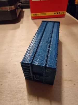

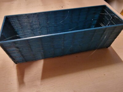

Het support probleem is nu opgelost dat laat nu perfect los als ik het zo instel...
nu die sliertjes nog weg??
voor deze print heb ik een nieuwe rol pla gebruikt omdat ik het idee hat dat de blauwe wat vochtig was.

Voor z'n dure printer had ik wel een betere prints verwacht .

ik denk dat het ook wel met dit model te maken heeft Wim..

Precies zo als jij gezegd hebt maar dan omgekeerd omdat de print zelf van pla is....dus op het bed begonnen met laagje pla....daar een laagje petg overheen en dan de print zelf met pla...
denk dat die sliertjes door de printtempratuur komt...die stond nog op 220 ipv 210 voor pla
Bambu Lab x1 combo
Snapmaker J1
210 is aan de hoge kant voor standaard PLA. dat draait normaal rond de 190-200, (maar relatief normaal voor pla+). Ik zou als volgende dan een temp tower printen.
