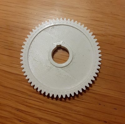

Zeer bedankt voor de reacties! :D ik wist dat dit een goed forum is -> ga de voorstellen eens proberen :!:

Ik denk dat inderdaad het filament te veel vocht had.. heb hem volgens de suggesties in de oven gelegd en daarna ging het redelijk goed.. nog niet super maar de vorm van de tanden zijn prima.
Nogmaals mijn dank voor de reacties!

Printwerk is nooit te vergelijken met nylon spuitgietwerk, maar dit ziet er in mijn ogen goed uit.

Vocht kan echt een spelbreker zijn bij filaments die ruim boven de 200°C worden verwerkt. Toch denk ik dat je nog betere resultaten gaat boeken door de flow te kalibreren. Met een kwartiertje ben je klaar en weet je zeker dat er exact de juiste hoeveelheid door de nozzel wordt geperst
