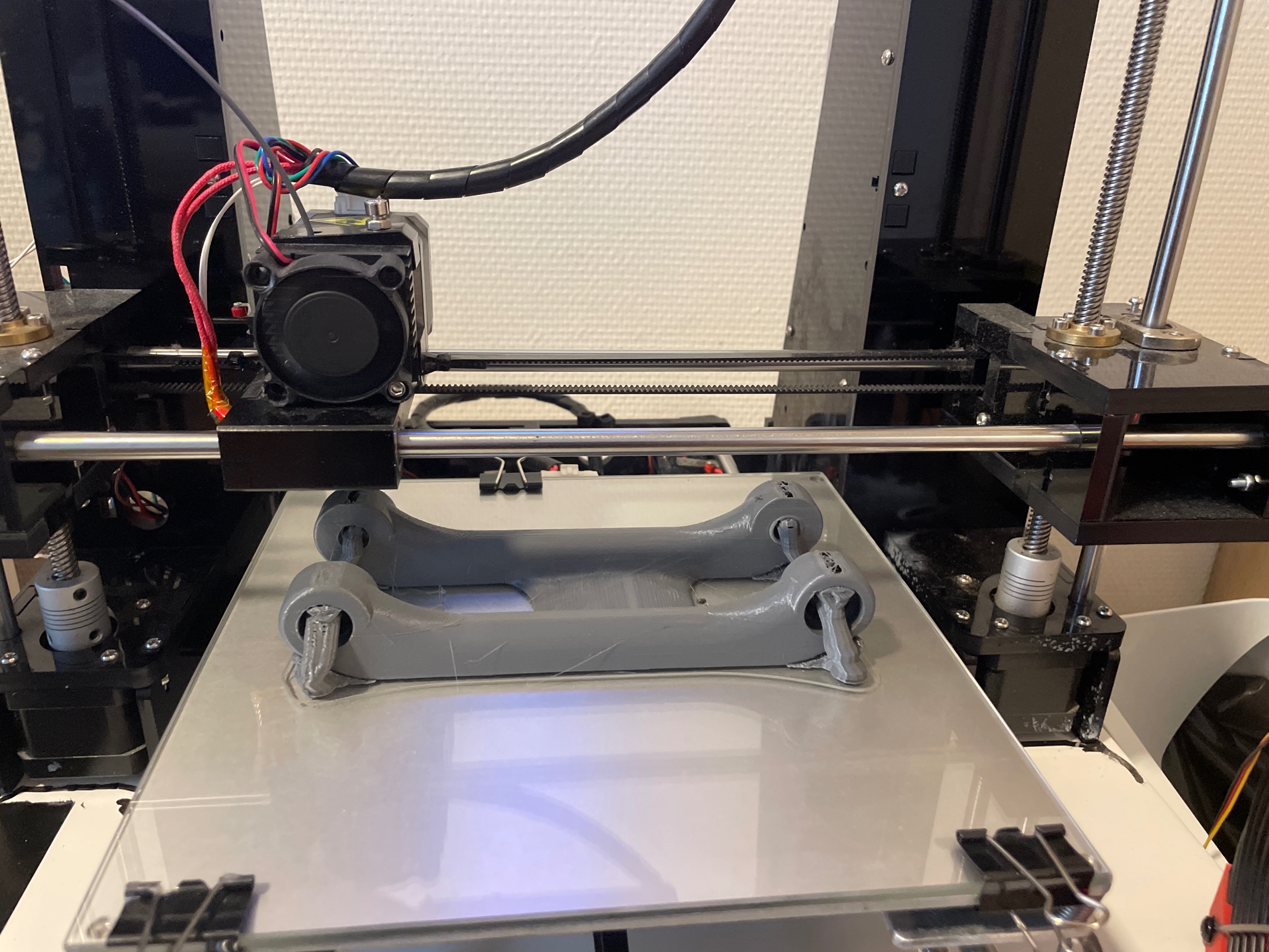

Die gaten kan je gewoon printen zonder ondersteuning hoor.
Berichten: 164
Ok 👍🏼 dank voor de tip! Scheelt mij weer een pleister op mijn vinger, en wat pruts werk om het uit het gat te krijgen… er zat een scherp deel aan de support, en dat schoot in mijn vinger😏
Berichten: 596
Je moet je bij elk ontwerp afvragen of de printer iets in de vrije ruimte gaat printen.
Bij die gaten worden beide kanten steeds dichter bij elkaar geprint.
