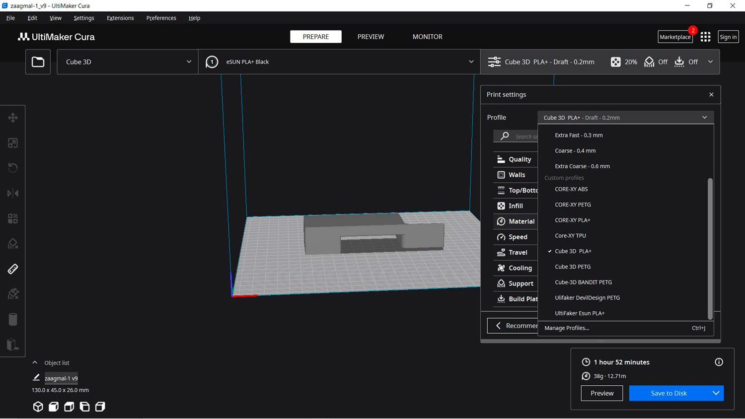

Dat is het probleem, bij het kiezen van een merk filament veranderd ook de printtijd, er zit wel nog steeds zo'n 10 min. verschil bij mijn test print met dezelfde instellingen, maar ik maak gewoon mijn eigen (custom) filament profielen en dan toch blijf cura de door hem ingestelde waarden gebruiken, hoe krijg ik die genegeerd? (Ik denk dat ik het misschien altijd al wel verkeerd gedaan heb).
rechts staat mijn instellingen, boven bij(1) staat de Cura instelling, wanneer ik die verander dan veranderd ook de print tijd, maar die wil ik helmaal niet gebruiken. Ik vind het veel makkelijker om gewoon rechts snel te kiezen.

Je kunt zelf een custom filament aanmaken. Bij de fabrikant van het merk die je toevoegd zijn vaak de specificaties van het filament wel te vinden. Zo kon ik die van Real en Sunlu zo downloaden en in Cura overnemen (voor zover nodig). Dus zat ik schijnbaar toch op een goed spoor als hetzelfde nu bij jou ook gebeurd. Dit wordt interressant als anderen hier ook mee gaan experimenteren
Op het begin speekte je over een verschil van 1 uur , en nu nog maar over een verschil van 10 min , hoe ver klaar je dat .
Want als jij geen gegevens van een filament fabrikant in voer dan kan er geen verschil in zitten .
Niet, is nog steeds onlogisch.
