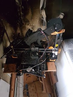

Ik zie hier best vaak plaatjes van levensgevaarlijke situaties qua kabels.
