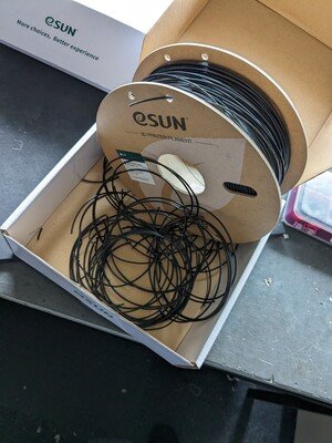

Denk dat dit wel kan kloppen, kwam na een maand geen gebruik meer te maken van de 3d printer,
waar de rol PLA is blijven opstaan, had ik dat euvel van het afbreken (broosheid) van het filament tegen.
Echter na een deel *- 1 omwenteling van de rol dat afbrak, nadat dat deel er af was, geen enkel verder probleem meer gehad met die rol.
Daarom denk ik ook dat het ergens zou kunnen wijzen naar die stressgevoeligheid o.i.d. dat in het filament opgeslagen kan zijn zoals men vermoed.
Mijn ervaring in deze hoor, ben misschien helemaal niet juist, een opheldering zal er ter zijner tijd wel komen. :)

Hardy schreef: 02/12/24, 16:47 Zo vond ik zojuist mijn PLA+ filament terug aan mijn printer, terwijl ik daar gisteren nog een paar uur mee geprint heb, is mij al wel vaker gebeurt, maar nu al na één dag, de echte oorzaak heb ik nog niet echt kunnen vinden ergens.
Ik heb dit geconstateerd bij PLA welke vochtig heeft gelegen, maar ook bij droog maar oud PLA. Ik vermoed dat het afwikkelen allerlei interne spanningen geeft. Het PLA wil terug keren naar de oorspronkelijke vorm, en breekt dan na een tijdje op het zwakste punt.
Vocht, UV, en variabele temrperaturen lijken de kans op breken te vergroten.
Een dryer werkt gedeeltelijk. Ik kon met ouder PLA in mijn X1C printen wanneer ik het vanuit de dryer printte, maar liet ik het (na het drogen) gewoon zitten dan brak het net zo als bij jouw. (En da's niet leuk in een core XY printer.)

Oud is/was het PLA niet, de rol van Amazon destijds was nog mooi vacuüm afgesloten en had al de nieuwe kartonnen spoel die toen net door Esun was ingevoerd, deze rol was in zijn geheel gebroken in kleine stukjes, dus niet alleen het afgerolde gedeelte zoals het nu was, de rol die ik zo pas van 3D-wenshop kreeg zat nog op de plastic spoel, dus is ouder, en vocht kan eigenlijk ook niet, het stress verhaal is nog het meest aannemelijk volgens mij.

De stress theorie is in veel gevallen van toepassing. In wetenschappelijke literatuur heb ik hier onlangs bevestiging voor gevonden. Wat ik er uit heb kunnen opmaken is het een moleculair aspect
