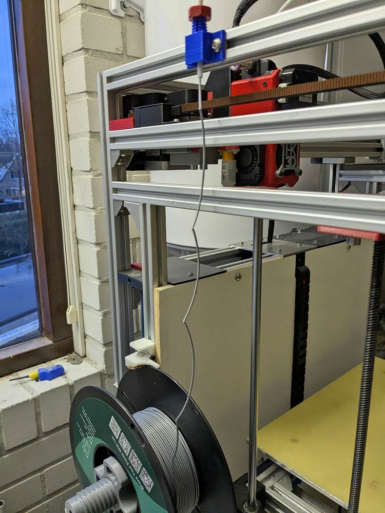

Zo vond ik zojuist mijn PLA+ filament terug aan mijn printer, terwijl ik daar gisteren nog een paar uur mee geprint heb, is mij al wel vaker gebeurt, maar nu al na één dag, de echte oorzaak heb ik nog niet echt kunnen vinden ergens.

Kan ik mij in dit geval niet voorstellen, wanneer ik dit stuk eraf haal dan is het weer gewoon te gebruiken, het is altijd alleen het stukje van de rol naar de printer, dus de hele rol is verder weer goed, ook na een paar weken/maanden tot ik het weer eens even aan de printer laat zitten, ik heb ook ooit een rol vergoed gehad die direct nieuw van uit de sealing helemaal in kleine stukjes was gebroken, de hele rol dus.
Misschien wordt het broos door het daglicht/UV wat er bij mij op kan vallen, vocht zou eventueel kunnen, maar ik print het meeste PETG, en bewaard op dezelfde plaats gewoon open zonder box, en heb daar nergens last van, ook geen slechte print kwaliteit.

Is toch echt Esun PLA+ van 3D-wenshop, daar heb ik tot nu toe altijd PLA+ besteld, alleen de volledige vergoede rol destijds was ook van Esun, maar wel van een aanbieding op Amazon, ik kreeg mijn geld toen terug.
Misschien is het een niet zo'n goede rol .
Hebt je het ook geprobeerd met een andere Esun + filament ?
