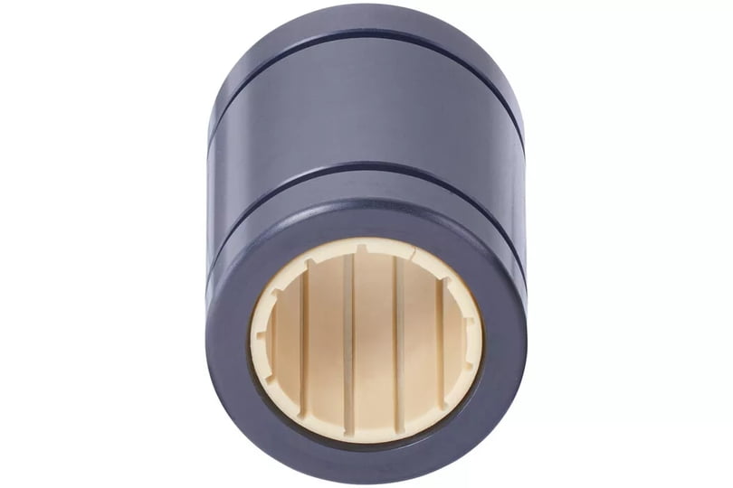

De hobby is nog niet echt veel opgeschoten door familiaire omstandigheden. Geen zaak om hier iets over te schrijven, maar op dit moment wel heel bepalend voor ons leven. En desondanks probeer ik toch wat ontspanning te vinden in het project Orcabot XXL. Vandaag heb ik na lang wikken en wegen toch de dure variant van de IGUS glijlagers besteld. De spreekwoordelijke rib uit mijn lijf, maar ik wil dit project graag goed aanpakken. De maatvoering van het type RJUM-11-10 heeft extreem weinig tolerantie en tevens een zeer lage wrijvingscoëfficiënt. Hiermee hoop ik in een actie de precisie van de X- en Y-as te optimaliseren en een stillere machine te creëren. Standaard is de Orcabot XXL uitgevoerd met lineaire kogellagers die bij hogere snelheden redelijk luidruchtig worden, en dat kan dus een stuk stiller met polymeer glijlagers.

Als je maar onthoudt dat je deze nooit, maar dan ook nooit moet smeren. Doe je dat wel, dan begint de ellende. Ander dingetje van aandacht zijn de assen waarop ze glijden. Zitten die binnen de toleranties? Ik had met de Anet assen die er ver buiten de tolerantie lagen en dat werkt ook niet, ook al zet je er van die dure lagers op.
Berichten: 914
De assen zijn inderdaad nog even het zorgenkindje. Ze zijn 11 jaar lang gebruikt met kogellagers, dus de kans dat de assen ingesleten sporen hebben is vrij groot. Ik heb alleen niet meer de beschikking over apparatuur waarmee ik dat kan onderzoeken. Gemeten met de schoefmaat voldoet de maatvoering nog wel, maar het is in dit geval geen zuivere bepaling van de rondheid van de assen. Het alternatief wat ik achter de hand heb is het laten slijpen van 4 nieuwe assen die ik via mijn broer kan regelen. Hij zit in de metaal branch en heeft zijn kanalen om aan goede spullen te komen. En ook dat zal weer iets gaan kosten. Per (geslepen) as betaal al snel € 25 tot € 30, maar dan heb je wel assen die aan alle specificatie voldoen

Alles bij elkaar heeft het ongeveer 3 weken geduurd tot ik de lagers in huis had, maar het was het wachten ook waard. En om zeker te zijn dat de originele assen nog bruikbaar waren heb ik ze aan mijn broer meegegeven om te laten controleren. Ze zijn nog puntgaaf, mooi rond en voldoen aan alle eisen. De lagers sluiten zoals ik had gehoopt perfect aan en glijden alsof er geen weerstand bestaat. Daar ben ik dus oprecht content mee. Eindelijk weer eens iets wat in een keer goed gaat
