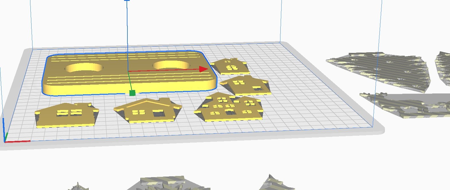

Ik heb een stl bestand waar meerdere platen op staan. Nu is het 1 bestand. Als ik dit bestand in Ultimaker open dan staan hier 3 platen op waardoor het veel te groot is. Nu is mijn vraag hoe krijg ik die 3 platen uitelkaar, zodat ik die 3 platen apart kan printen. Ik kom dit wel vaker tegen en weet niet hoe ik dit moet doen. Het bestand is van deze site

Ik kan ze niet apart selecteren. Als ik het aanklik selecteer ik alles. Dus hoedat werkt ??

Hoi Rob. Het is inderdaad raar waarom het hier niet werkt. Of ik doe iets niet goed. Als ik het gehele bestand open zie ik 3 verschillende afbeeldingen. 3 platen dus. Als ik dit verplaats in Cura op het afdrukveld en aanklik wordt alles blauw. Dit heb ik als afbeelding gestuurd. Vervolgens kan ik niets anders doen dan dat. Of doen jullie iets anders. Een plugin openen of iets ? Maar toch bedankt mocht ik iets tegen komen om te splitsen dan kom ik hier wel even. 1e keer dat ik dit tegen kom. Normaal is het maar 1 object, of heel veel aparten objecten zodat je alles gewoon apart kan printen.
