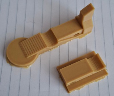

Update:
Met een brim, afstand tot object van 0.2mm (object gap), wordt de nabewerking wel intensiever :-(
0.15mm ook geprobeerd maar dat scheelde weinig. Lijkt eerder dat de rest rand groter wordt.
Brim object gap 0.2mm

Zou toch niet moeten. Misschien dat je eerste laag niet correct is. Probeer, alleen voor het experiment eens een afstand van bijvoorbeeld 1 mm. Hoef je niet eens te printen, je kunt het resultaat in je slicer bekijken. Ik heb het in m'n slicer ook even gecontroleerd en daar zit dan een 1 mm gleuf tussen object en brim,

Nee, op zich is de grip ook geen probleem, hechting is prima. Alleen had ik nu de brim aangezet als extra test.
Normaal print ik zonder brim.
