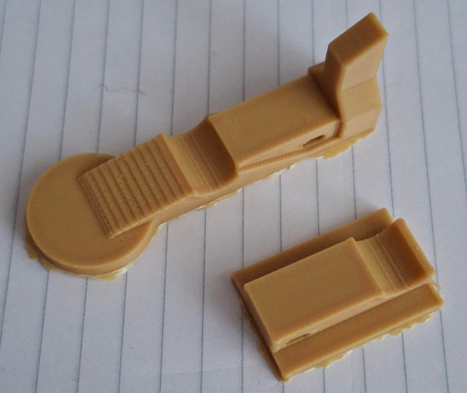

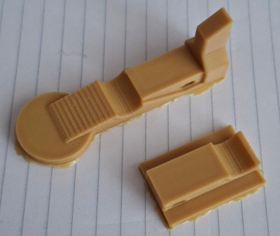

Met een brim, afstand tot object van 0.2mm (object gap), wordt de nabewerking wel intensiever :-(
0.15mm ook geprobeerd maar dat scheelde weinig. Lijkt eerder dat de rest rand groter wordt.
Brim object gap 0.2mm
Berichten: 1335
Zou toch niet moeten. Misschien dat je eerste laag niet correct is. Probeer, alleen voor het experiment eens een afstand van bijvoorbeeld 1 mm. Hoef je niet eens te printen, je kunt het resultaat in je slicer bekijken. Ik heb het in m'n slicer ook even gecontroleerd en daar zit dan een 1 mm gleuf tussen object en brim,
