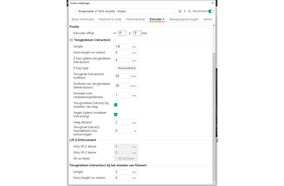

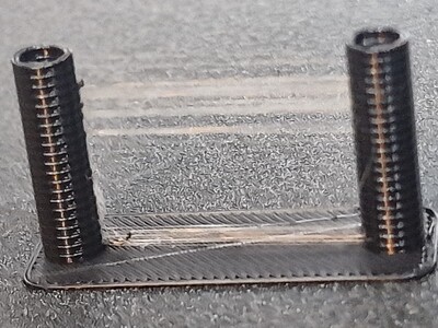

Daar ben ik weer...deze keer zit ik met stringing te kloten.
Hoe krijg ik dit nu helemaal weg???
Ik gebruik de orca slicer met een snapmaker j1 3d printer.
Zojuist een nieuwe rol Pla+ van Esun geplaast.
Maar blijf last houden van stringing als ik een retration tower print
Deze is op 0 mm retraction geprint maar als ik er een op 1,8 mm retraction print heb ik hetzelfde resultaat
paar weken terug heb ik op verschillende hoogtes tussen de o en 2 mm geprobeert maar overal stringing
Dus hoe kom ik aan de ideale instelingen?

Als dit alles is na afloop even een vlammetje van een aansteker erlangs en klaar ben je. Er zal heus wel een oorzaak en oplossing zijn, maar als het sporadisch voorkomt dan doe ik het met het vlammetje. Ik zie het trouwens vaker voorkomen bij PetG dan bij PLA(+).

Wat zou dan de juiste retraction distance en speed zijn dan?
speed heb ik op 30 mm/s staan en distance momenteel op 1,8 mm.
Ik print het pla momenteel op 210 graden.
Dit is met een nieuwe rol vers uit het plastic dus dan neem ik aan dat die gelijk te gebruiken is.
Ook heb ik nog een aantal rollen liggen die ik eerst 6 uur in de droger heb gehad maar ook dan heb ik nog last van stringing.
bedankt voor jullie reacties verder...met de aansteker los ik het momenteel indd op
maar zou het toch graag weg willen hebben als dat mogelijk is

@Rob52
Het betreft een direct drive (snapmaker J1).
Ik heb deze printer 2de hands overgenomen en de vorige eigenaar vertelde dat retraction niet hoger mocht dan 2mm,
Maar dit heb ik online indd nergens terug kunnen vinden.
Dus ik ga het eens proberen tussen de 2 en 5 mm
Moet ik verder nog wat veranderen aan de intreksnelheid...deze staan nu op 30mm/s
