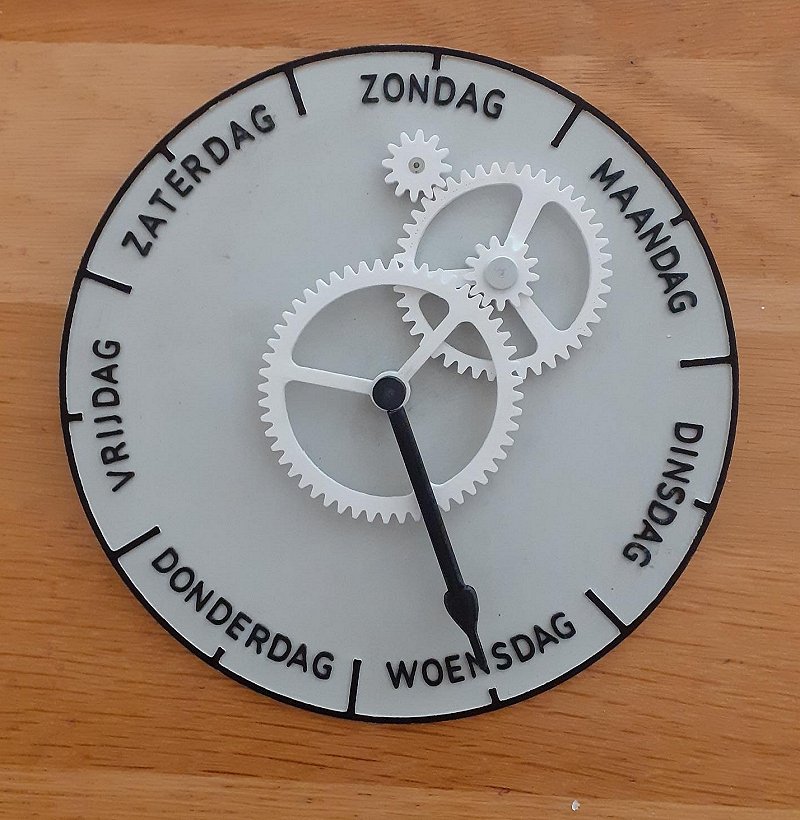

Ik heb een klok gemaakt van Thingiverse die het uurwerk van een normale klok 1:14 verkleint met behulp van tandwielen.
Doet het prima en is niet moeilijk te maken, wel enige verbeteringen aangebracht.. asjes van metaal ipv geprint
Het enige wat je nodig hebt is een klok mechaniek (met schroefdraad) met een AA batterij
https://www.thingiverse.com/thing:4326690

Re: Week klok
Geplaatst: 10/08/24, 11:42
door Vink
Er was inderdaad geen Nederlandse wijzerplaat.
Ik heb vanuit een blanke wijzerplaat elke letter afzonderlijk erop geplakt.
De bestanden heb ik nog dus kan ik aan je geven.

Geplaatst: 11/08/24, 11:31
Ik heb zelf geen interesse in zo'n klok, maar is het niet makkelijker om, met een filament wissel tussendoor, de letters direct mee te printen, i.p.v. met veel werk alle losse letters erop te moeten plakken?
Re: Week klok
Geplaatst: 11/08/24, 11:48
door Vink
Dan moet je de Nederlandse wijzerplaat met vaste letters wel zelf maken, ik heb een poging gedaan maar kwam er niet goed uit met die kromme woorden :) De Engelse versie bestaat wel en de filament wissel wordt ook vermeld in de beschrijving.
