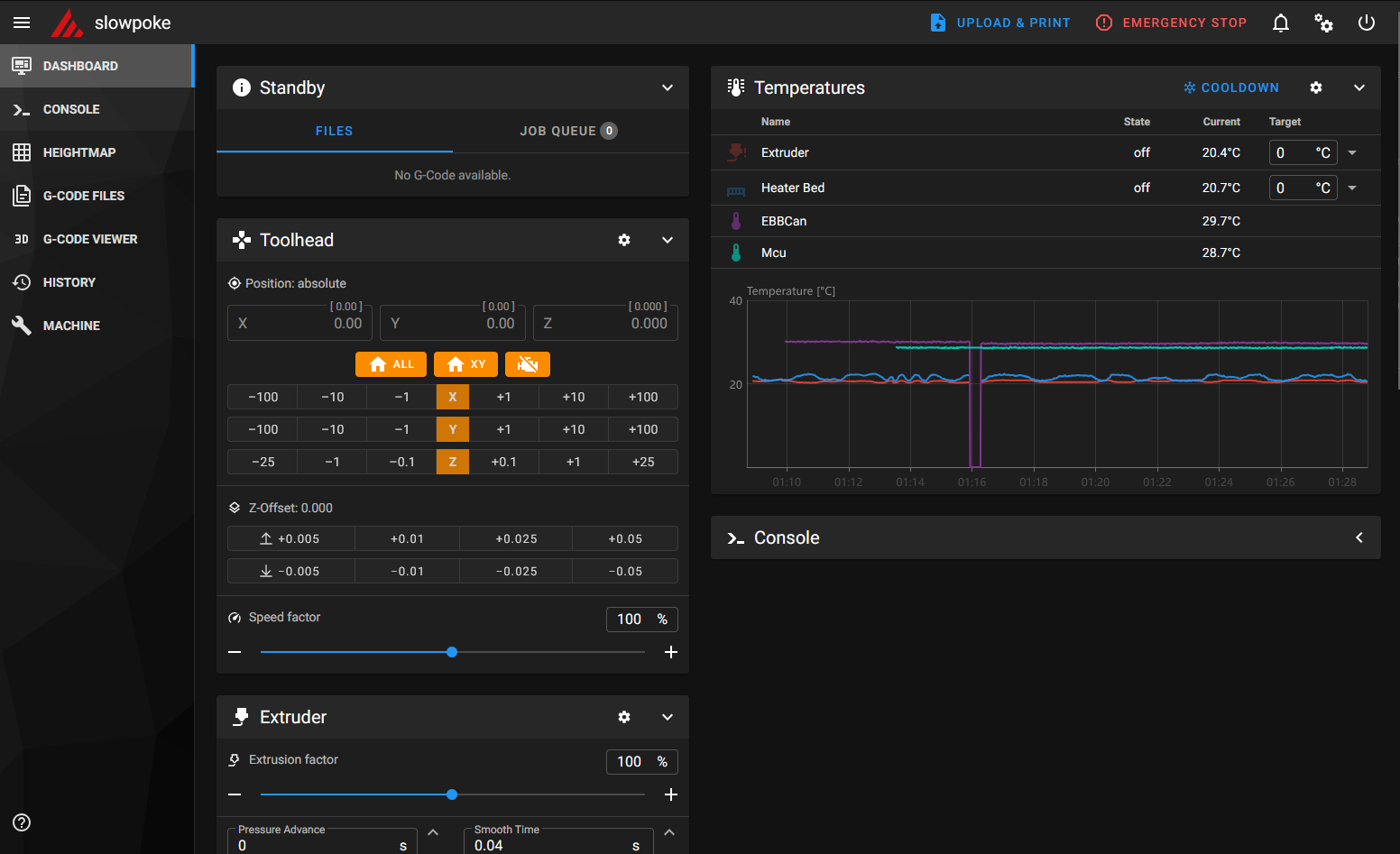

da's toekomst muziek. Eerst dat ding werkend krijgen. EBB42 is geflashed en gekoppeld, alleen
Klipper reports: SHUTDOWN
MCU 'EBBCan' shutdown: Thermocouple reader fault
Once the underlying issue is corrected, use the
"FIRMWARE_RESTART" command to reset the firmware, reload the
config, and restart the host software.
Printer is shutdown
Toegevoegd in 1 uur 10 minuten 14 secondes:
We maken vorderingen. Dat probleem is ook opgelost? Mijn EBB42 is er een met een speciale temp sensor MAX31865 omdat ik dacht die nodig te hebben met m'n bondtech thermistor. Is waarschijnlijk niet zo. Na verwijderen van
Code: Selecteer alles
sensor_type:MAX31865
sensor_pin: EBBCan: PA4
spi_bus: spi1
rtd_nominal_r: 100
rtd_reference_r: 430
rtd_num_of_wires: 2
Startte alles terug op als normaal. Ondertussen is het ook gelukt om onder de temperaturen de temp van de rpi en EBB weer te geven! Ook orcaslicer is ondertussen geconfigureerd voor wifi upload. Ik denk dat we er qua communicatie en test bedrading wel zowat zijn. Nu alles monteren in de voorlopige controlbox, en de ebb42 op de extruder tot ik een betere oplossing heb gevonden.
Ik denk dat ik voorlopig iig de klipper conversion als operationeel mag beschouwen
