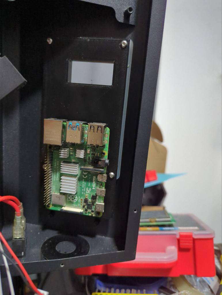

Een eerste succesvol model is daar nu uit gekomen. Een adapter backplate die de pi4 monteert op de plaats waar het originele scherm zat, met cutout voor HDMI en stroom kabel voor het scherm, en USB kabel naar de SKR en Beagle V2 webcam. Dezelfde backplate heeft ook een blockout om het gat waar het scherm zat te 'dichten'.

Die backplate moet nog iets worden aangepast. Huidige pi positie verhinderd inpluggen van USB c stroomkabel tenzij ik een 90/180° adapter aanschaf (wat altijd een optie is) omdat de stekker net wat te lang is (nu ja, kabel versterker na de feitelijke plug voorkomt buigen).
Oplossing: pi naar links verschuiving, en gelijk de backplate ook links wat verbreden met een mount voor de buck converter. Feedback is weg naar Australië Afbeelding

Had een 10 tal prototypes nodig om alles juist te krijgen maar de 1e volledige adapter is een feit. Dankzij deze is het originele plan terug haalbaar om alles (behalve het scherm dan) intern te monteren.
Onderstaande adapter plate vervult een meervoudige functie
- mounting van de buck converter van Rob52
- mounting van de Rpi 4
- maakt het gat dicht waar het originele scherm zat
- met gat voor routing van de USB kabel voor de nieuwe webcam, USB en HDMI voor het nieuwe 7" scherm en USB kabel die even kort naar buiten gaat om dan via de originele USB poort opening verbinding te maken met de SKR

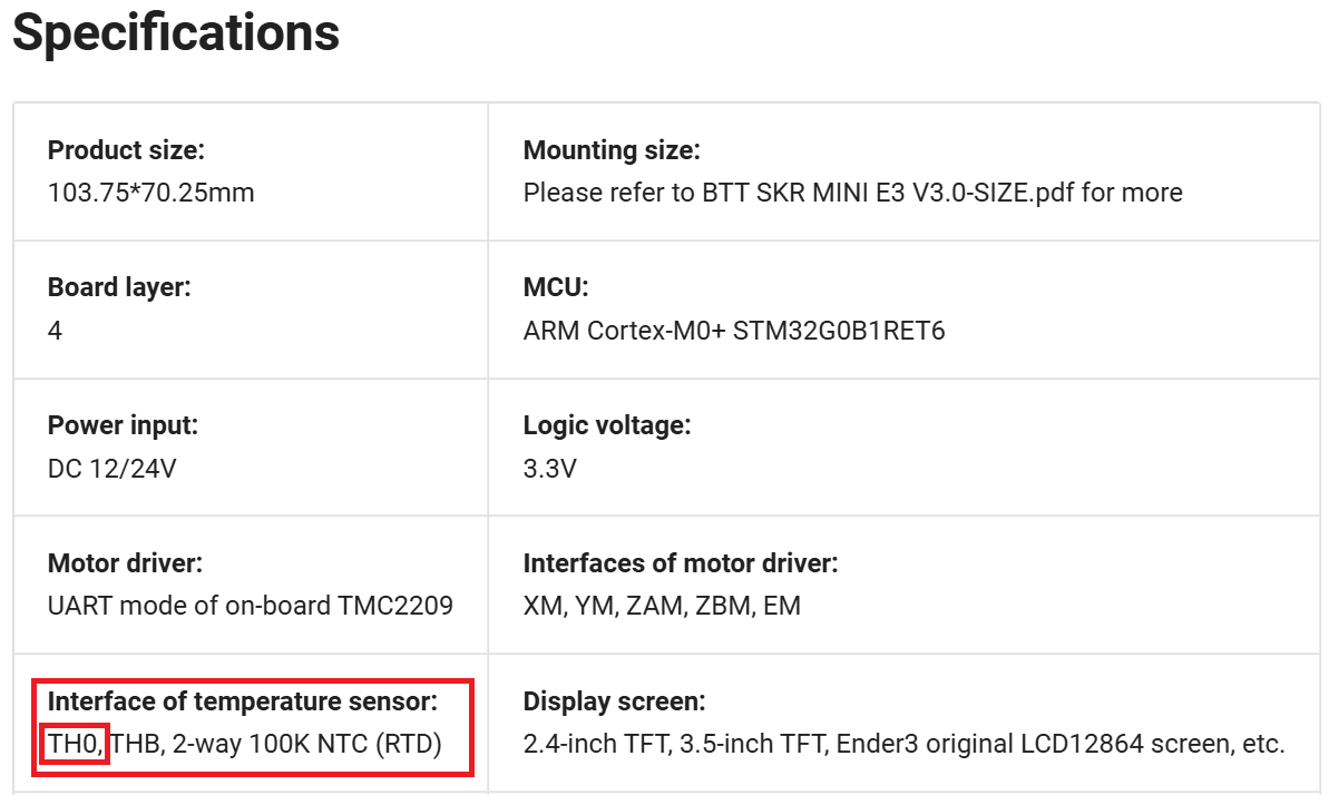

Ch3vr0n schreef: 24/12/24, 17:13 De EBB42 krijgt z'n stroom van th0 van de SKR.
Dat snap ik even niet. TH0 is de aansluiting van een temperatuursensor, daar tap je toch geen voedingsspanning vanaf?

M'n excuses ik zeg het verkeerd. Ti's HE0 op moederbord, maar zelfs al sluit ik em nu aan rechtstreeks op de 75W psu, dan nog weigert de pi te starten als de EBB is aangesloten via hardline, gebruik ik de jumper override start die perfect op. Jumper & hardline: no dice
