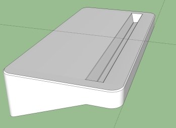

Re: Phone stand remix
Geplaatst: 03/11/23, 18:55
Thanks Rob,
Wel model ziet er goed uit maar: kloppen de maten wel?
18cm brede gleuf is een stevige telefoon.
Totale breedte 20cm ?
Geplaatst: 03/11/23, 19:16
Maar dan is z'n telefoon 18cm hoog !
Tenzij het een tablet is.
Stand_01 web.jpg (8.3 KiB) 29252 keer bekeken
Stand_01.stl
(248.04 KiB) 407 keer gedownload
Edit: was even meer werk vanwege de "afrondingen", dan is het even zoeken naar de juiste balans tussen weghalen, opnieuw tekenen en/of combinatie daarvan.
Geplaatst: 04/11/23, 00:02
Rechtopstaand kan mijn telefoon iig niet ingeslot worden. Dat model is ontworpen om je telefoon horizontaal in te leggen. Tel ter info is een Pixel 7 Pro in een Spigen Tough Armor case :). Thx @3DWim wordt morgen geprint. Heb ondertussen al wat meer geprint op de X1C maar moet nog foto's nemen :)
Lol, STL maten kloppen wss niet, na import zegt orcaslicer dat dat model 20x10x4,5mm is. Moet x10 zijn ^^
