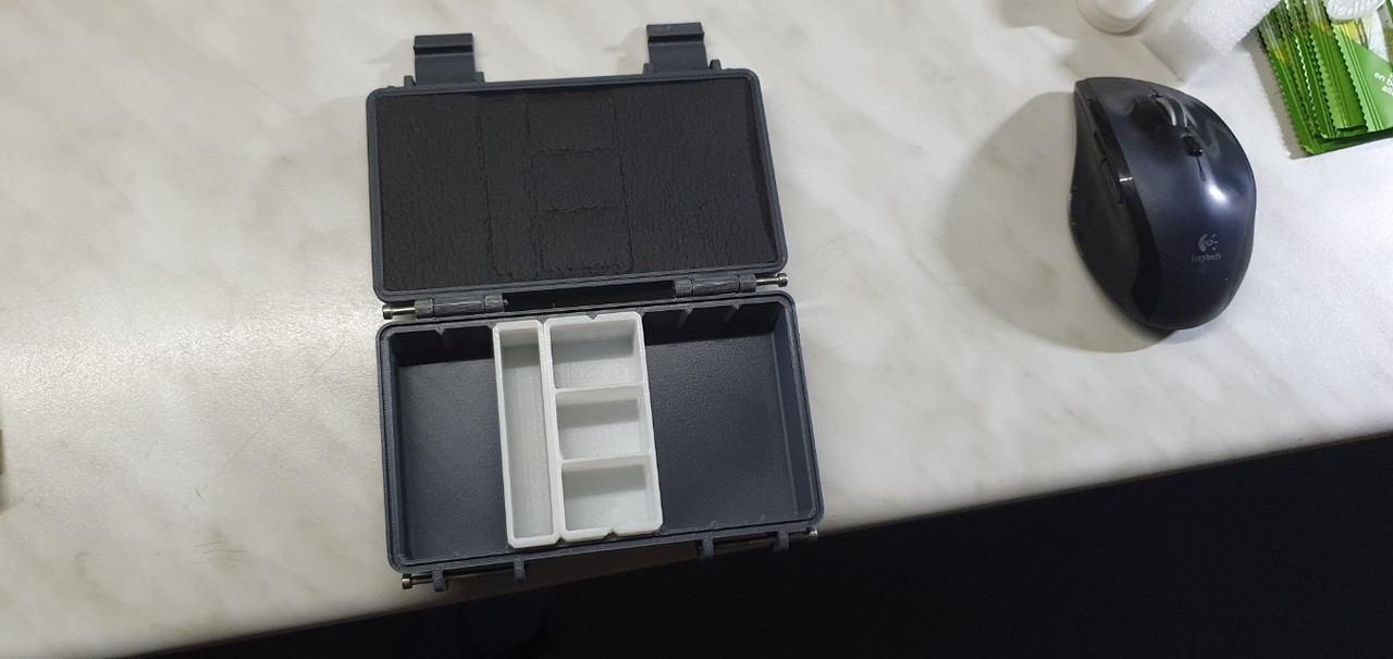

Na de eerste sorteer box als proef nu een serieuzere box .
10mm dik foam in de deksel . Ik had de juiste boutje m3x30 mm nog niet daarom tijdelijk m3x40 mm .

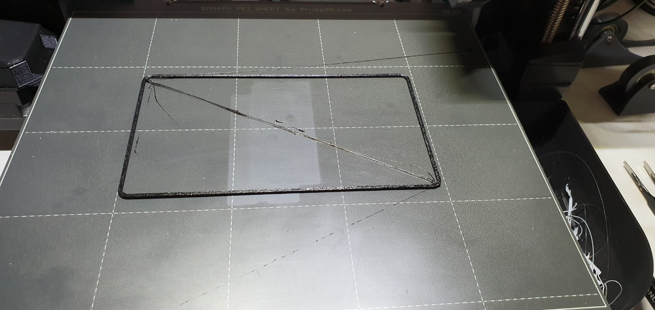

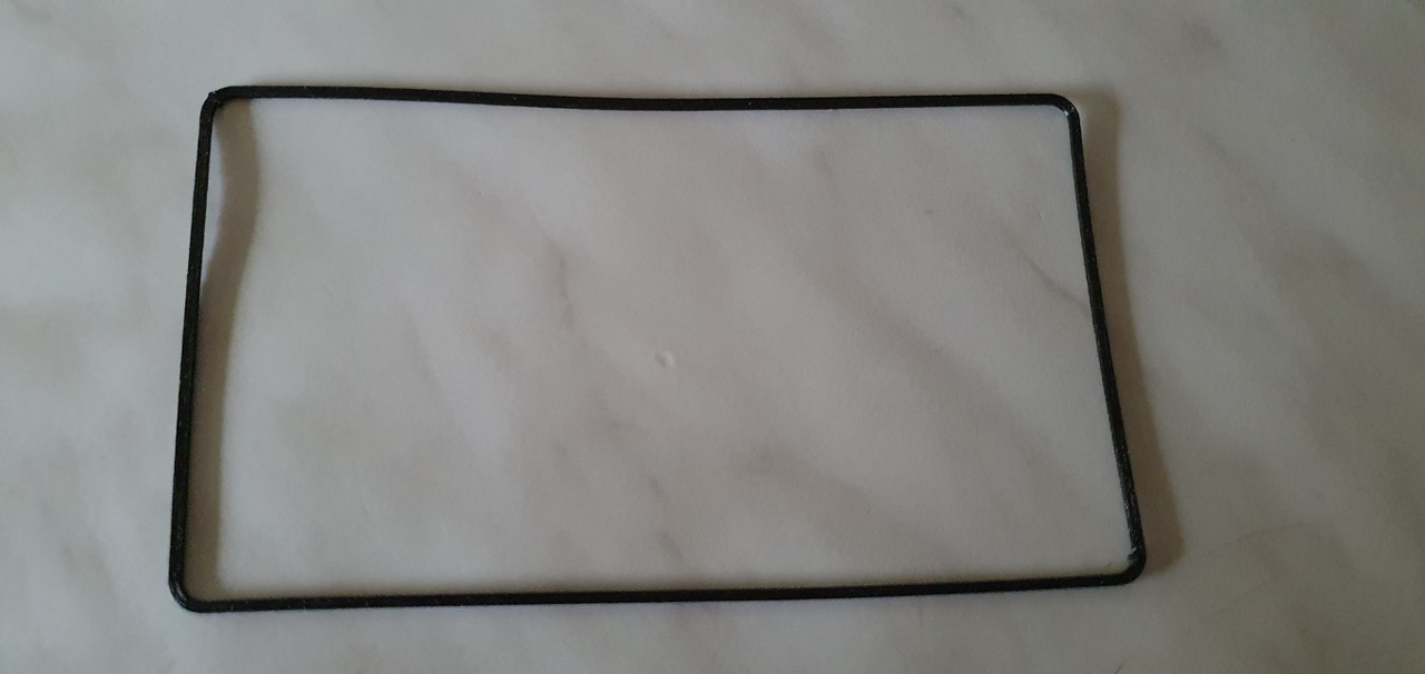

Voor het eerst tpu geprint , had een sample van NinjaTek NinjaFlex bij 123 3d .
Valt op moment niet tegen .
Een seal voor de box .
Dit zijn de meest voorkomende maten die ik gebruikt .

Als je een krimptang hebt liggen zitten daar meestal ook enkele schroefdraden in. Meestal van ca. M2,5 t/m M5. Hiermee kun je eenvoudig de schroef op de juiste lengte maken. Zo heb je niet alle schroeven op lengte in voorraad nodig. Draai de schroef vanaf de zijde MET schroefdraad erin en net zover door tot de lengte overeenkomt op het snijvlak. Even kracht zetten en de schroef is op lengte. Niet andersom erin draaien, dus vanaf de zijde zonder schroefdraad, want dan beschadig je de schroefdraad van de schroef die overblijft.
