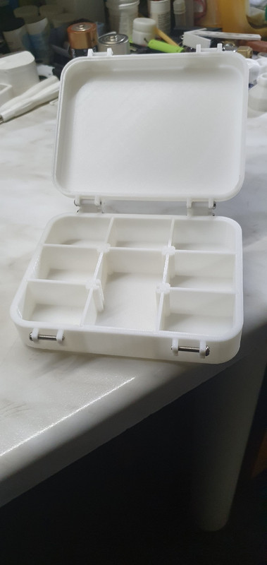

Een aanpasbare onderdelen box met maximaal 9 vakken .
https://www.printables.com/model/257552 ... mpartments
Alleen hebt ik de deksel niet massief gemaakt .
Schroeven 8 stuks van m3x16 .
Het onderste deel van het scharnier aan de basis vast gelijmd zodat de deksel op de juiste positie sluit .
Laatst gewijzigd door Wim62 op 26/11/23, 19:16, 2 keer totaal gewijzigd.

Mooi stukje huisvlijt.
Berichten: 596
Ziet er goed uit !
print de prusa nu echt veel beter ?
In mijn ogen wel , wat ik tot nu toe geprint hebt .

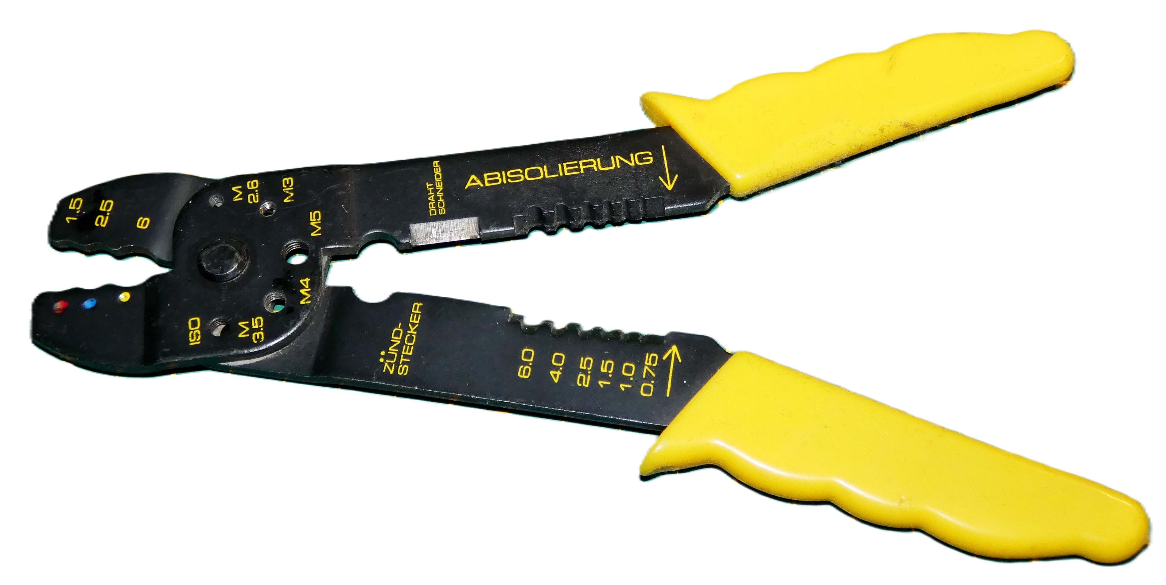

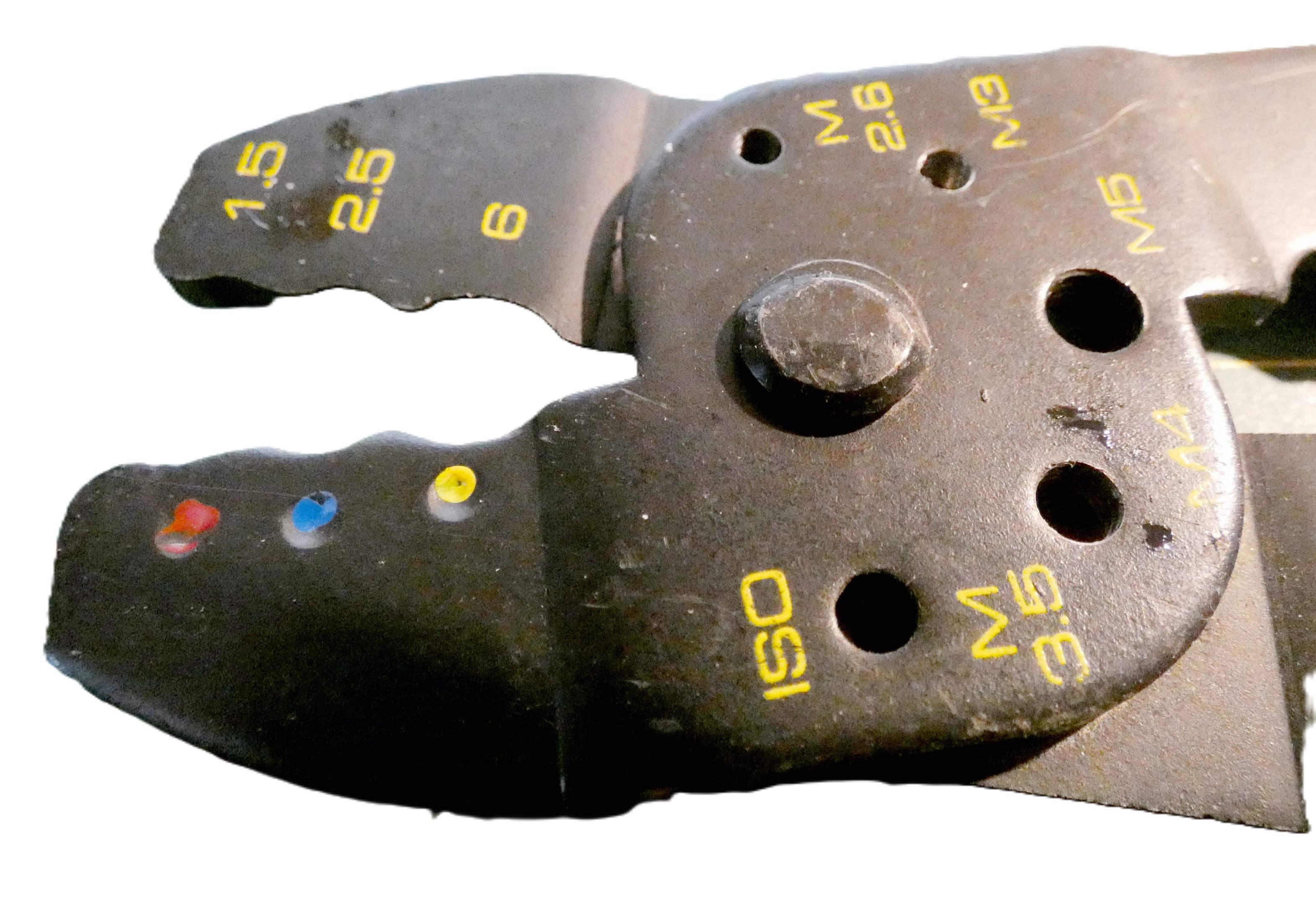

Als je een krimptang hebt liggen zitten daar meestal ook enkele schroefdraden in. Meestal van ca. M2,5 t/m M5. Hiermee kun je eenvoudig de schroef op de juiste lengte maken. Zo heb je niet alle schroeven op lengte in voorraad nodig. Draai de schroef vanaf de zijde MET schroefdraad erin en net zover door tot de lengte overeenkomt op het snijvlak. Even kracht zetten en de schroef is op lengte. Niet andersom erin draaien, dus vanaf de zijde zonder schroefdraad, want dan beschadig je de schroefdraad van de schroef die overblijft.
