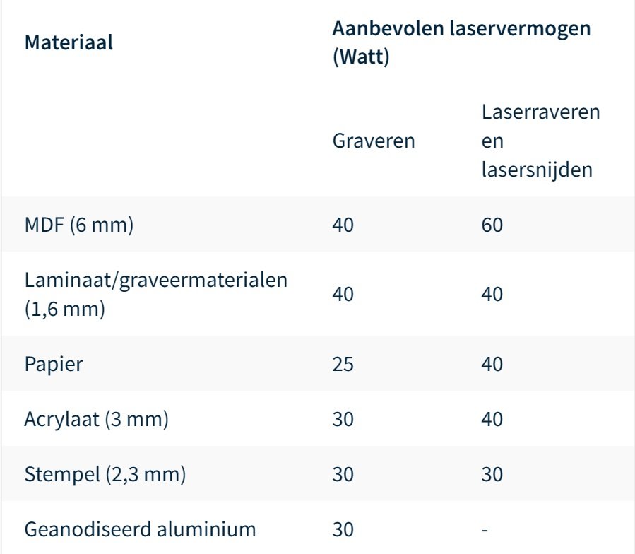

Met een pen ga je weinig bereiken. Om werkelijk iets te kunnen branden heb je wel wat meer vermogen nodig. Het hangt uiteraard ook af van de snelheid die je wilt bereiken. Maar ik neem aan dat je niet met een snelheid van 1 mm/sec wilt werken, dan duurt het erg lang voor het onderwerp af is. Zoek even op internet en je vindt wat richtlijnen.
De tabel toont een overzicht van het benodigde minimumvermogen voor verschillende materialen. Deze waarden zijn richtwaarden. Een hoger laservermogen leidt over het algemeen tot snellere doorvoertijden en meer efficiëntie.
(bron)

Rob52 schreef: 23/03/24, 10:16 Met een pen ga je weinig bereiken. Om werkelijk iets te kunnen branden heb je wel wat meer vermogen nodig. Het hangt uiteraard ook af van de snelheid die je wilt bereiken. Maar ik neem aan dat je niet met een snelheid van 1 mm/sec wilt werken, dan duurt het erg lang voor het onderwerp af is. Zoek even op internet en je vindt wat richtlijnen.
(bron)
Alleen markeren van papier of hout, vooral groote oppervlaktes, zoals zwart wit tekeningen
