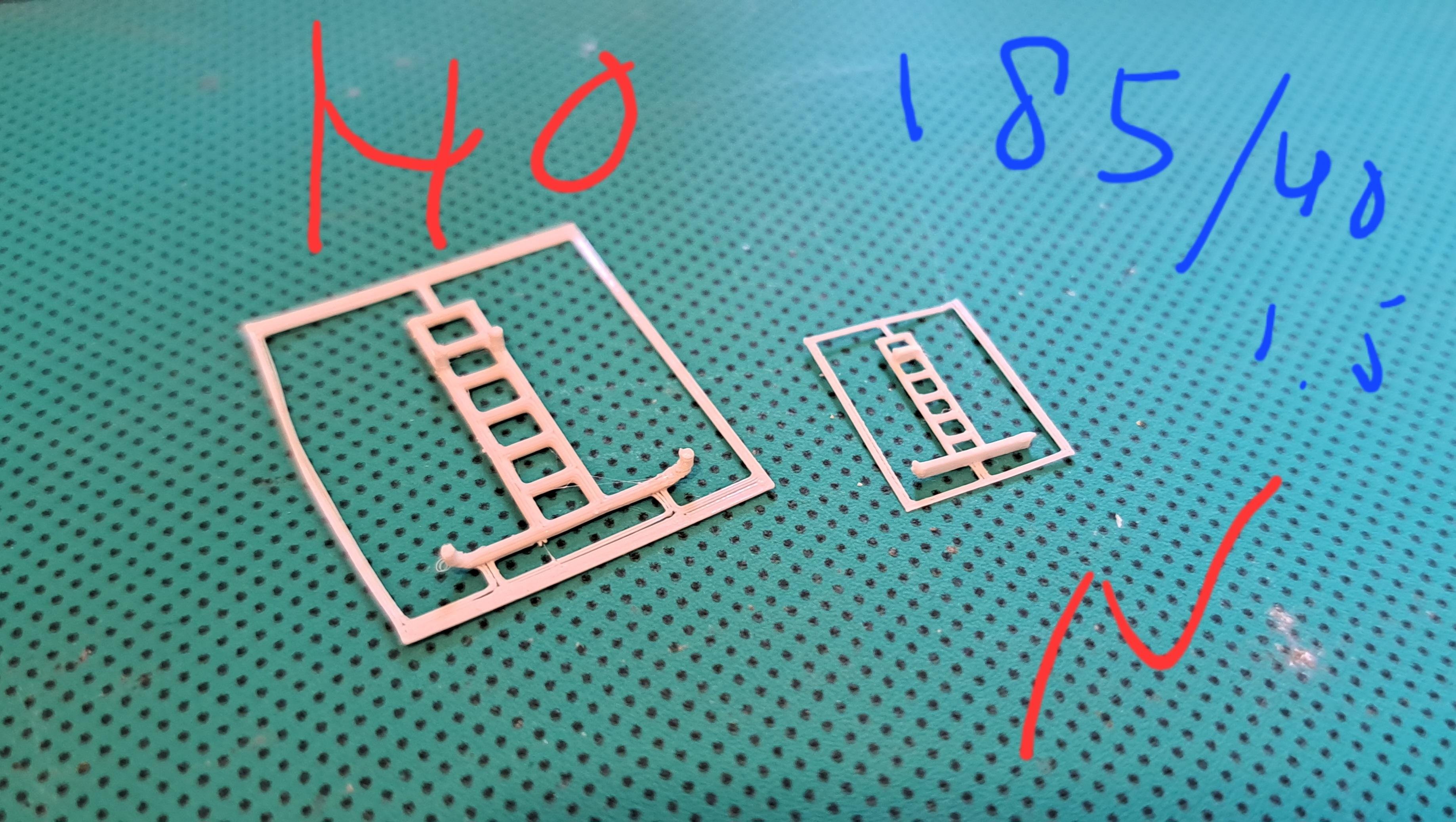

Hoi,
Eindresultaat probleem klik extruder bij de 1e en 2e lijn linkerkant printbed.
Gisteren het directdrive set (extruder en hotend) van mijn vorige printer gemonteerd en vervolgens enkele afdruktesten met graden nozlle en printbed en de intrekafstand.
Instelling waarbij de print (Lichtgrijs 123-3D PLA filament) er proefondervindelijk prima uitkwam wat ik voor de problemen gewend was is:
- Nozzle 185 graden
- Printbed 40 graden
- Intrekafstand 1,5 mm.
Resultaat zie voorbeeld op de foto van een trapje in schaal H0 (1:87) en schaal N (1:160) wat zo van het printbed afkwam, bijna geen nabewerking. We kunnen weer voorruit.
gr Matje

Als ik zo naar die foto kijkt , valt er nog wel wat te verbeteren .
En wat ik niet snap waarom je onder de temperatuur van de fabrikant print , deze geeft tussen de 195-235 gr aan .
Hoe lager de temperatuur hoe stroopiger het filament de nozzle verlaat en hoe slechter de print .
