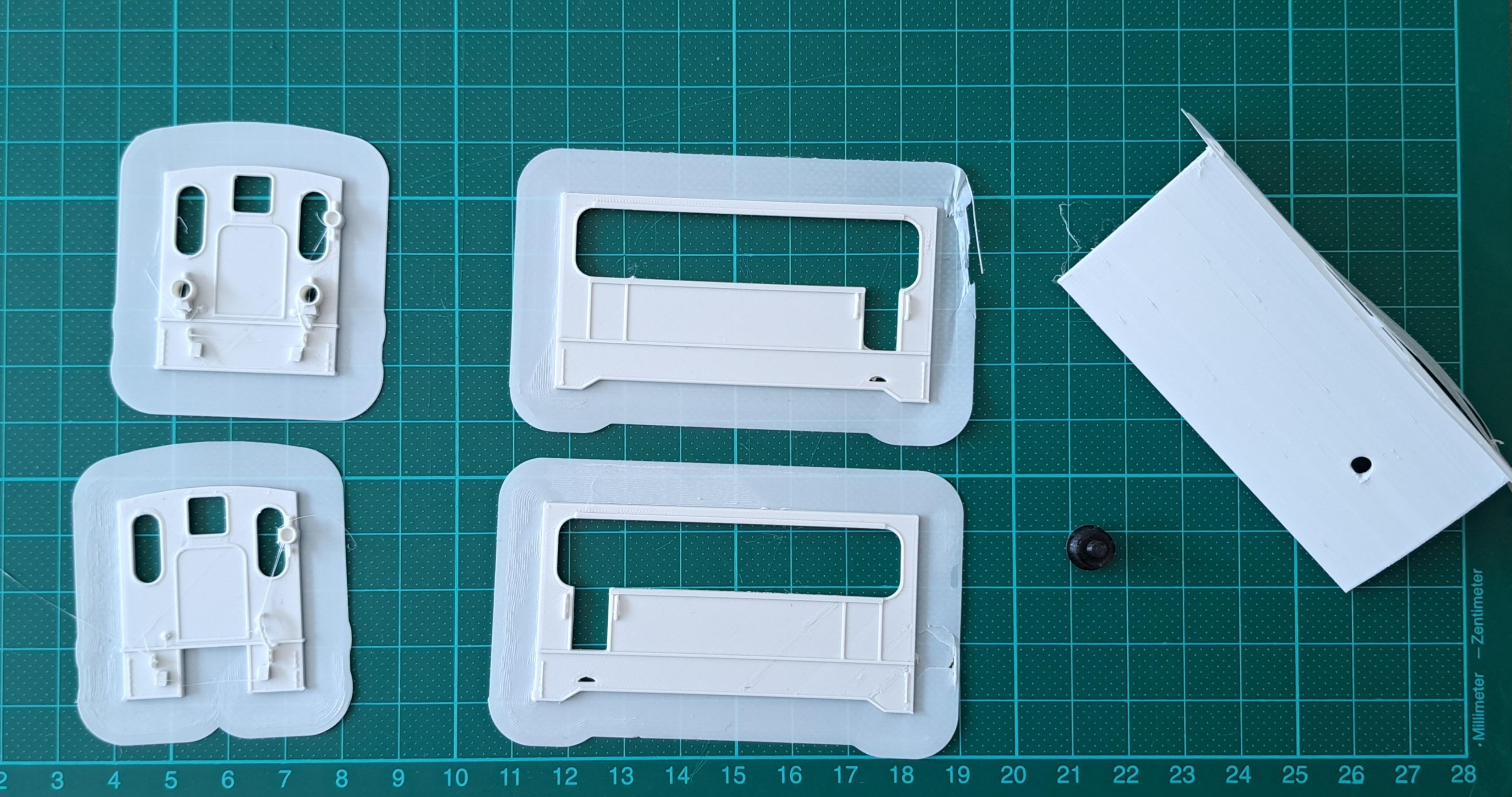

Indruk van onbewerkte 3D onderdelen voor een tram in schaal H0 1:87.
Ender 3V 2 ;
- nozzle 0.2 185 graden
- printbed 40 graden
- filament, 123 3d jupiter serie
Gr Matje

Cool.. 185 graden is niet zo veel en toch mooi resultaat.. zelf ontworpen?
printer: Ender 3 S1 Pro
Berichten: 1303
Ik vraag me alleen af waarom je bij dit soort onderwerpen een brim i.p.v. een skirt gebruikt. Een brim lijkt me totaal overbodig.
Berichten: 629
Inderdaad jammer van de brim, nu heb je nog een boel nawerk.

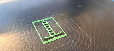

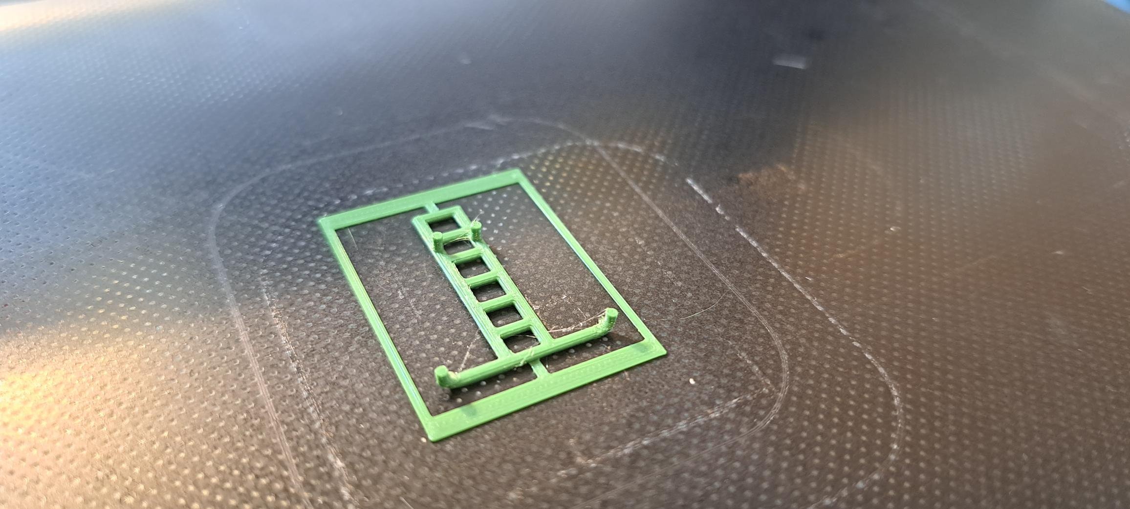

Onderdelen zelf in Autocad getekend.
Omdat ik ook print in schaal N (1:160) worden afdrukken erg klein en daarmee ook gevoelig voor lichte vervormingen in vooral de hoeken ondanks gebruik van 3Dlac.
Geen risico nemen en brim gebruiken, amper nabewerking. Soms maak ik er een dun raamwerk omheen, zie foto. Trapdeel in schaal 1:87.

Bedtemperatuur naar 60 graden kan ook een verschil maken. En je kunt de afstand van de brim tot het object ook instellen. Velen weten dat niet, maar je kunt er zelfs een redelijke afstand tussen creëren zodat de brim helemaal niet vast zit. De brim werkt namelijk ook als hij er ietsje vanaf staat omdat er warmte in wordt vastgehouden die voorkomt dat het object gaat warpen. De afstand moet echter niet te groot worden, slechts enkele 10de van een millemeter
Berichten: 1019
Je kunt goed zien dat je op een lage temp print .
En met een nozzle van 0.2 moet er toch een mooiere print uitkomen .
Als alles goed in en afgesteld is hebt je in precipe geen brim nodig .

Brim afstand ga ik me in verdiepen, wist dat ook niet.
Temperatuur verder mee experimenteren.
Bedankt voor tips
Toegevoegd in 3 minuten 15 secondes:
Hoe zie je dat de temperatuur te laag is?
Toegevoegd in 30 minuten 2 secondes:
Brimafstand vanaf print onderwerp gezet op 0,15
Berichten: 1019
Dat zie ik aan de structuur van de print , dat deze niet mooi vloeiend is .
Kijk maar eens goed naar het witte onderdeel rechts op de foto .
Berichten: 601
Ik zou die witte onderdelen helemaal niet met brim printen.
Kromtrekken = heatbed te koud. Ik print jupiter pla altijd met heatbed op 60grd.
Maar post de stl eens, dan kunnen we allemaal printen ;-)
